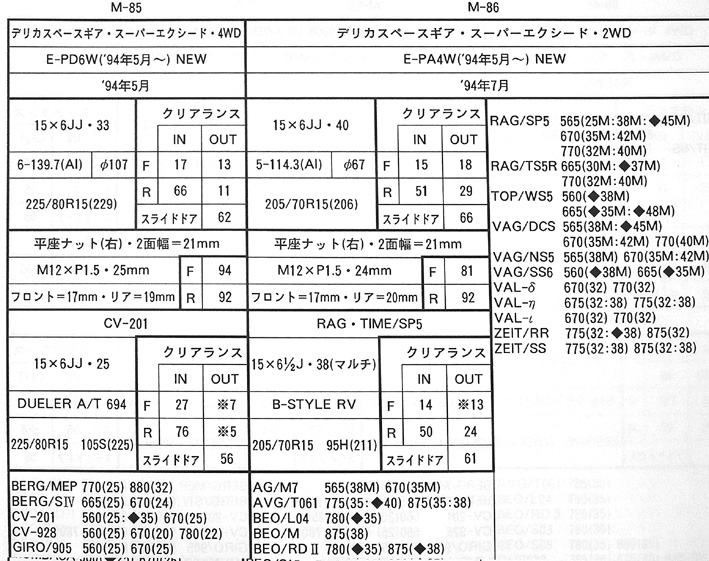

Re: カーゴ買いましたので教えてください こんばんは。平成7年SG(2800DT)スペースギアの4WD車を所有しています。

●後期型 GA-PA3Vのデータ
純正採用のタイヤサイズ 185R14-6PR
97年現在の資料を見る限りでは、カーゴのタイヤ・ホイールについて、
前期型からの変更点はないようです。
●前期型の資料ですが、純正採用のタイヤサイズです。
カーゴ2WD
 185R14 スチールホイール 14×5.5JJ 5穴 PCD114.3 オフセット+40
スペースギア2WD車
 195SR14 スチールホイール 14×5.5JJ 5穴 PCD114.3 オフセット+40
 上記サイズの他に、15インチアルミが装着可能
 205/70R15 アルミ 14×6JJ 5穴 PCD114.3 オフセット+40
確かめたことはありませんが、恐らく、スペースギアの2WD車に装着されている
サイズが可能だと思います。
ちなみに、4WD車の場合は、6穴で、オフセット+33なので、
2WD車とは互換性がありません。
参考までに、画像は、私のマル秘データの一部です。
尚、2WD車と4WD車では、足回りやブレーキなどの違いがありますが、
基本的に同じボディーを採用しているので、かなり大きめのタイヤでも、
幅がはみ出さなければ、OKのような気がします。
ありがとうございます(笑)

大きさはあわせられると思うので問題ないですが、
幅が・・・なんですよね。
15インチのJWL-T規格のものは7JJ+30ばっかりなんです。
はみ出しそうですよね。
