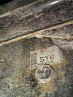

それと、リアデフオイルの交換時にノーマルとLSDタイプがありますが、その仕様の見分け方は何かありますか? 取説にはLSDとABS仕様が共存しないと書いてあったので、ABS付きの当方車はノーマルだと判断して交換しましたが、ちょっと不安になってきたので御教授いただこうと思った次第です。

リアデフについて MADIN さん、おはようございます!
H15 V6 Chamonix に乗っている、ひでおです
確か・・・LSD搭載車には、ホーシングに「LSD」シールが貼ってあったと思います。
(先ほど探してみたのですが、暗くて見つかりませんでした。画像のものは違うかな?)
剥がれてしまう可能性はありますよね。。。

LSD装着車両には、運転席のドアのトリムだったかBピラーだったかに
シールが貼ってあるはずですよ。
H8年のマイナーチェンジで、装備されているLSDの種類が、機械式から、ヘリカルLSDへ
変更になっています。
マイナーチェンジ前の、機械式LSDの場合は、後輪をジャッキアップして、手で空転させて
見るとわかります。
片輪を回して、反対側のタイヤが、同じ方向に空転するようであれば、LSD付。
回した方向と、逆回転に空転するようなら、ノーマルのデフです。
マイナーチェンジ後の、ヘリカルLSDの場合、ノーマルデフと同じ方向に回転するそうです。
尚、LSD専用油脂が指定されているのは、マイナーチェンジ前の機械式LSDのみ。
ヘリカルLSDの場合は、ノーマルデフに比べて、交換時期の指定が早いことを除いて、
同銘柄の油脂が指定されています。
GL-5対応のデフオイルを使用すれば、ごく一般的な油脂で問題ないと思います。

 また、LSDについては、とりあえずシール類はない為ノーマルの可能性が高いと考えてます。ただ、kazuhikoさんの御教授の様に、デフの構造を勉強すれば分かる話だったのかなと不勉強を反省してます。SG購入時にはグレードが「H8 XR」と表示されていたので、マイナーチェンジ前後を調べて確認してみます。
