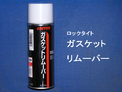

固着したボルトを緩める こんばんは。平成7年SG(2800DT)を所有しています。
> プロはどうしてるんや?と訊ねたときに教えてもらったもの
> http://www.wako-chemical.co.jp/products/recommendation/008/index.html
最近、私も、これに興味があります。
私が行きつけの整備工場では、銘柄は違いますが、やはり強力な浸透潤滑剤を使って
いるようです。
さて、ショックアブソーバーの脱着には使いませんが、マフラー交換などの際、CRC
を吹いてもまるで歯が立たない、完全に焼きついて固着して、錆だらけのボルト・ナット
を外す際に、ちょっと荒業ですが、こんな方法も…
在庫が少なくなったので、本日仕入れてきたケミカル剤です。
画像にあるのは、接着剤メーカーとして有名なロックタイトの、ガスケットリムーバー。
基本的に、剥離剤とか、離型剤と呼ばれる有機溶剤で、塗料や接着剤を分解してくれる、
強力なケミカルです。
本来の用途は、固着したガスケットを剥がすのに使われますが、私の場合は、スキー&
スノーボードのチューンナップに使ったりします。
前シーズンに塗布したホットワクシングの酸化したワックス皮膜を除去するのに、都合が
よいのですが、強力な有機溶剤ゆえ、付着した箇所の金属パーツや塗装を溶かしてしまう
恐れがあります。
これを逆に応用して、熱で焼きついて錆だらけの、固着箇所の金属を、溶かしながら、
隙間を形成して、浸透性潤滑剤の効きをよくしようというもの。
原則として、再利用しないボルトナットには有効です。狭い部分で、サンダーなどで
切断するよりは、スマートに作業できるかなと。

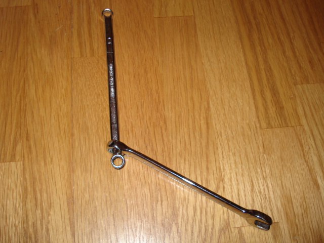

Re: リアショックの交換。緩まない・・・ 今更ですが・・・
私はトルクの掛かる場所は出来る限りメガネを使用して、
高トルクな箇所はブレーカーバー(スピンナハンドル)を使用しております。
あとはkazuhikoさんの言われる感じでブレバー使用時でも14mm以内は3/8を使用し
それ以上は1/2を使用してます。箇所により17mmでも3/8を使用していますが(苦笑)
私の知り合いでトラックの整備士の方から教えて貰った方法ですが、
ネジを緩める場合「グッ」と力を掛けても固着や錆びている箇所は緩める事が大変です。
そこでメガネやブレバーを使う時でも、ただトルクを掛けるのではなく
緩める際に手で叩きます。何回かガッツン!っと。すると大抵は「カキン!」と言って
緩みます。当然錆びている箇所はルーセンを前もって使用します。
ただ、闇雲に叩くと手の当たる箇所によっては手が痛いので慎重に。。。
私がショックを交換した際はブレバーで緩めましたが、比較的簡単に緩めれました。
ちなみに車両はH6式4M40 9万km走行車です。
あと場所的にメガネ等で作業を行う場合等で高トルクを掛けたい場合にパイプが
あると良いですが、無い場合は2ランク位上のサイズのメガネを用意し使用するメガネに
2ランク上のメガネ部分を差込むと簡単に延長出来ます。
※写真参照 写真ではコンビを使用してますので角度が浅いですが、
メガネだといい感じの角度でトルクを掛けられます。
すでに交換出来ているかもしれませんが、参考までに・・・。
