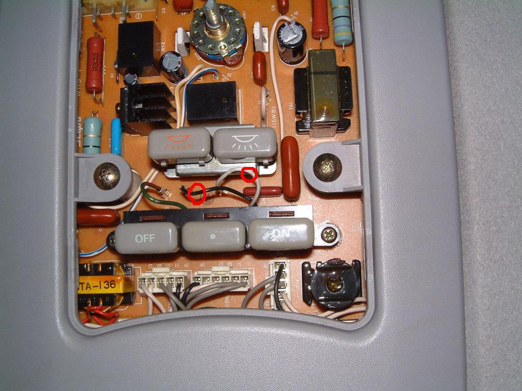

タイトル: Re: リアルームランプをフロント操作
記事No: 9264
投稿日: 2007/12/09(Sun) 09:52
投稿者: わか@埼玉
Re: リアルームランプをフロント操作 一応写真を挙げておきます。
写真の赤い丸のところにスイッチをわたしてあげればOKです。
なお、これによりETACSが壊れることはありません。
