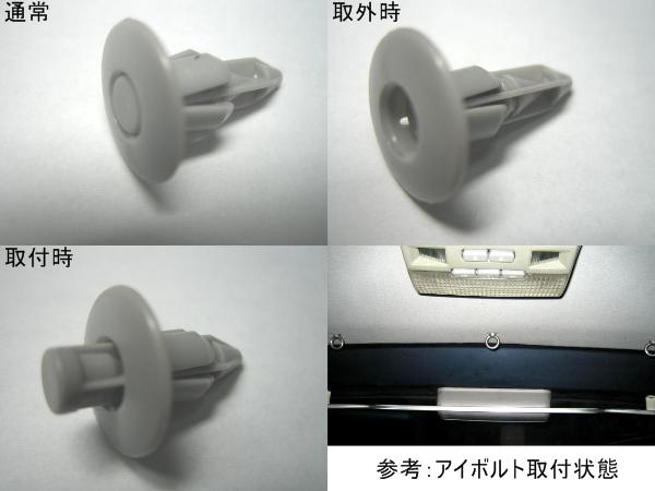

Re: 天井後端内装ピン外し方 こんばんは
> 内装を留めてるピンの外し方が解りません
> どなたか教えていただけないでしょうか
> ピン真ん中のマルを押せばいいのかな?
> それともいきなり外周部分を引っこ抜く?
「ピン真ん中のマルを押せばいいのかな?」が正解です。(ピンを押し込んで内装はずし等の工具で引き抜けはOKです。無ければ親指と人差し指の爪で挟んで引き抜くことも可能かも・・・)
画像をUPしますので参考にしてください。
※取外す際に不用意に引き抜くと、プラスチックが経年劣化していますので円盤下にあるツメが折れる可能性があります。(当方折れてしまったため新品購入しました。予備としてとっておいたものを写真に撮りました。)
下記はピン穴を利用した場合の注意事項です。
添付画像右下のようにアイボルトを取付けて物を引っ掛けるのに利用していましたが、取付下地が外装鋼鈑と同等で厚みはあまりありません。荷重を掛けるとねじ山がバカになって外れてしまいます。
そこで対策:ナッター(ハンドリベッターに似た工具でリベットの代わりにナットを打ち付ける工具)を利用して取り付けると強度が出ます。

DECELICAさん!ありがとうございます
写真までupして頂き本当に助かりました

今更ですがご報告です
天井後端のピンは抜いて(1本破壊)
エビナットをかしめました
車内後端に作った棚の荷重を一部受け持たせてます
大部分の荷重は3rdシートベルトのボルトに受け持たせてますが
それだけだと回転してしまうので......
