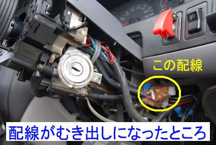

いつも拝見させていただき、勉強させていただいています大阪のまさやんです。
今回は、ターボタイマーのハーネスについて教えていただきたいのですが、スペースギアに乗る前は、デリカのP-25Wを所有しておりましたが、その時は簡単にハーネスを見つけ出し取り付けできたのですが、スペースギアの場合、ハーネスがキーシリンダー付近に見当たらないので教えてください。もしかして、足元辺りにあるのでしょうか?画像があればうれしいです。お願いします。

Re: ターボタイマーの取り付けハーネスについて こんばんは。平成7年SG(2800DT)に乗っています。
当方、2800DTですが、スペースギアの場合、コラムカバーを外しても、ちょっとわかり
にくいかな?
わかっている分には、ステアリング下の明るいグレーのパネルを外すと、ステアリングの
コラムカバーとの境目付近にハーネスがあるのですが、見つけることができないない場合は、
コラムカバーと、ステアリング下のインパネを2箇所外すと、わかりやすいです。
どの車でも同じことですが、キーシリンダーから順を追ってたどっていけば、必ず到達できます。
詳しくは、画像いBBSに投稿していますので、こちらを参照願います。
https://com.sgd4.com/pbbs/joyfulyy.cgi?getno=1885;copnum=all#getno1885

kazuhikoさんありがとうございます。画像拝見いたしました。やはり足元付近でしたか。
コラムカバーをはずしただけだったので、わかりませんでした。非常に勉強になります!早速今度の休みにでも、取り付けたいと思います。ありがとうございました。
