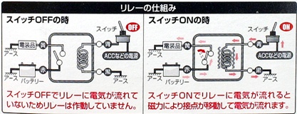

それとバッ直のリレーは、どのように配線を組んだら良いのかも教えてください
タイトル: Re: HID点灯不調の点検について
記事No: 9295
投稿日: 2007/12/12(Wed) 18:27
投稿者: りょう@山梨
追記です
バッ直とは
BTプラス~リレー接点~バーナープラスを展開して
リレーのコイルにライトオンのラインを展開すればよいのでしょうか?
このリレーは20A位で良いのですか?
また、BTとリレー間は15A程度のヒューズでよいのですか?
自分で頭の中で配線を作ってみました

ヒューズの容量は、車体ヒューズボックス内のヘッドライトヒューズと
同容量で良いと思います。リレーはそれ以上のものを用いてください。
配線はエーモンを参考にすると、
 赤 バッテリーへ 配線太さ1.25sq以上
 黄 HIDパーツ側の(+)配線太さ1.25sq以上
 青 車体ヘッドライト(+)
 黒 車体ヘッドライト(ー)かボディーアース
になります。
専用リレーキットの方が、安くて良さそうですね。

 クルーズ製のHIDをお使いならば、クルーズから専用にリレーキットが発売されていま
す。
 値段も2500円程度なので、自分で材料探して来るより安いと思います。
 私も使っていますが、専用キットなので配線も簡単確実ですよ。
