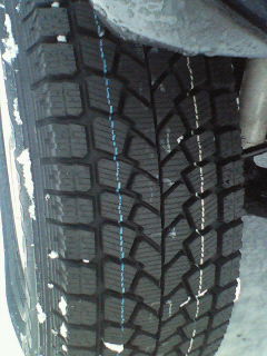

Re: スタッドレスについて こんばんは
昨年まで6年程ブリザックのDM-Z3はいておりました
今シーズンより同じブリザックでは面白くないのでというよりも
他のメーカーも試してみたいと思いまして今回はファルケンに
してみました
先月色々と奥で見ていました
ダンロップのテトラピックはほとんどが寝ている状態で
あまり効果なさそうなんでダメらしいですし、
パターンがコナーリング対応の溝も無いので辞めました
ミシュランのX-ICEも良いかなと思いましたが
やはりコーナーリング性能も欲しかったので
TOYOのオブザーブかファルケンのランドエアーかで
迷いました
オブザーブに入っているクルミの堅さよりも
ファルケンに入っている軽石の方が堅いらしいです
一昨日、会社へ通勤時みごとなまでのミラーバーンでしたが、
直進では簡単に止まれましたが
会社のPへ入る時、逆バンクで少し坂になっている為
滑りました
と言ってもまだ先日の土曜日入れたばかりなので
まだ効力発揮していないのかなと思います
ブリもいいんですが、腰が柔らかすぎなのがネックですね

今年の春までファルケン履いていました!(2シーズン)
今シーズンは履けない感じだったので夏に履き潰しまして寿命となりました。
ファルケンのは結構良いですよ!
カーブで滑らせて(滑っても)慣性ドリフト状態になっても操作性が良いです。
今回はファルケンとパターンが似ているダンロップにしました。
減った状態のファルケンと比べるのもなんですがトゥルトゥルの路面でも良い感じで効きます。
オートバックスの店員には、SGは重い車なのでミシュランを勧められましたが・・・

ブーコin北海道さん
そこそこ(笑)のファルケンの後押しありがとう御座います
北海道在住の方に太鼓判押して頂き感謝しています
悩み抜いて選んだ甲斐もあります
ダンロップも結構効くらしいですね
今更ながら少し後悔も入っておりますが
まだ新品のサインも消えずでいます
「今年も事故らんぞ」の意気でお互い安全運転で行きましょう
良いイブをお迎え下さいませ
失礼します(笑)
