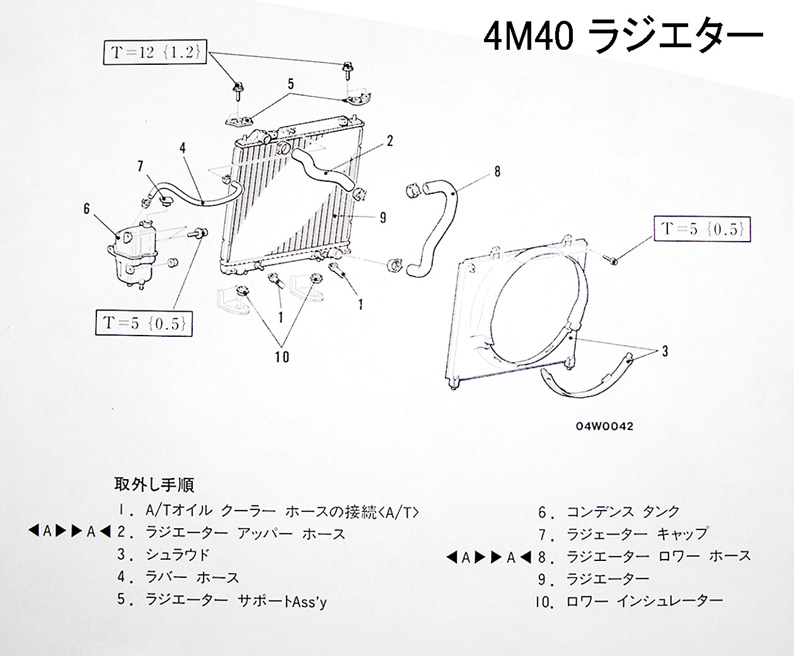

詳しくは、kazuhikoさんの添付画像見て下さい
ホントにそれだけの部品ですので
注意点は4番のホースがラジエーターに付いている
所がかなり折れやすいので注意が必要です
仲間内で折られた方もみえます
事前にCRC等を吹き付けておくと作業も楽です
他には、ラジエーターの下のATFのラインがなかなか抜けません
ので根気良く作業される事です
下記リンク先にうちの交換模様書き込んであります
ご参考程度に
http://plaza.rakuten.co.jp/1stspagear/diary/200710080001/

ラジエーター下のATFのラインですが、
漏れを止める方法はkazuhikoさんに教えて貰いましたが
そのラインのゴムのパイプに割り箸を差込みテープ等で
巻いて漏れも極力少なくして作業しました
ラインは2本ありまして、どちらがラジエーターへ入り
出るのかは忘れましたが、すいません
kazuhikoさんの添付画像の1がそれです
あと、コンデンスタンク側まで構う必要はありませんが
この部分の出口側も本体が割れやすいので注意が必要です
