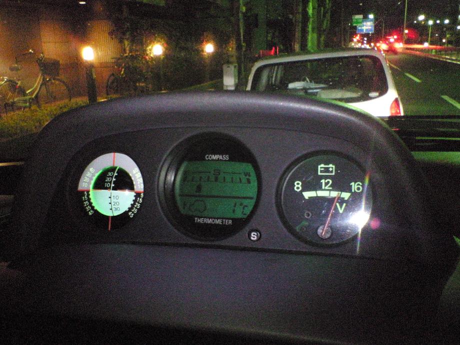

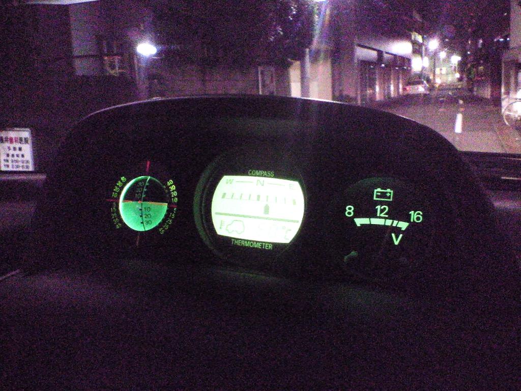

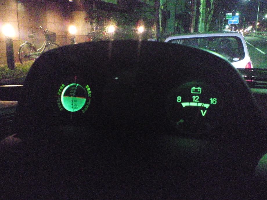

Re: 3連メーターの後付けについて 2 先週、早速6番の線をアースに接続してみました。
6番は【黒に黄色】の黒色がベースの線だったのでアース系だとは思っていたのですが
直接アースに接続とは思っていませんでした。
結果は斜傾計と電圧計のバックライトは点灯したのですが、コンパスのバックライトは
消灯のままでした。
これは配線の問題というより、コンパスのバックライトが壊れているのでしょうか・・?
折角なので画像を添付致します。
ちなみに金色BOXに繋いだ線は異音がしたため、私ももしかしたら火事になると思い
すぐに外していましたので火事にはならずに済んだようです。
私も夜中ドライブ中に3連メーターを装備しているデリカがいたので、後を追いかけて
確認したところみんさんのコンパスはちゃんとバックライトが点灯していました。
コンパスのバックライトは付きませんでしたが、皆様の助言のお陰で無事に接続できて
感謝しております。本当にありがとうございました。
タイトル: Re: 3連メーターの後付けについて 2
記事No: 9500
投稿日: 2008/01/17(Thu) 17:00
Re: 3連メーターの後付けについて 2 こんばんは。平成7年SG(2800DT)を所有しています。
> 消灯のままでした。
> 折角なので画像を添付致します。

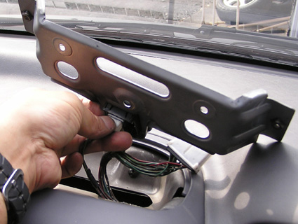

中央のコンパス部分には、もうひとつコネクタがあるはずなのですが、画像で手に
持っている部分は、接続されていますよね?
記事No: 9502
投稿日: 2008/01/17(Thu) 17:49
投稿者: 牛乳とパン
Re: 3連メーターの後付けについて 2 kazuhiko様
写真で見ると多分それは取り付けステーに付いている
電子コンパスのセンサー本体だと思うのですが
間違いないでしょうか?
こちらの配線は問題なく接続しておりましてコンパスも
問題なく使用できております。
バックライトだけが点灯しないのです。。
記事No: 9506
投稿日: 2008/01/17(Thu) 22:18
投稿者: でぶっちょ

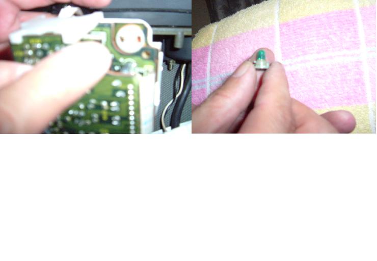

Re: 3連メーターの後付けについて 2 でぶっちょです。
気になって、メーター分解しました。
すると、LEDとばかり思っていた照明はバルブであることが分かりました。
従って、Pちゃんさんのご指摘と合わせて考えると、
1.IGN(11番端子)に電源供給されているか?
2.バルブ切れ?
個人的には2を疑いますが、、、
バルブ交換はスキルを必要とすることも書き加えておきます。
コンパスメータ単体にする必要があり、且つ樹脂カバーを外す必要があります。
このとき爪を折ってしまう可能性がありますので慎重に。
(ご存知と思いますが、液晶部分に傷をつけないように)
すると、写真のようなバルブを発見できると思います。
尚、デジカメは初めてなので、写りについての苦情は受け付けません。
(写真サイズについても適切かどうか分かっておりません。)
ご容赦ください。
いつものように。  自己責任でお願いします。
記事No: 9507
投稿日: 2008/01/17(Thu) 23:02
Re: 3連メーターの後付けについて 2 こんばんは。kazuhikoです。
> 問題なく使用できております。
了解です。後付されたとのことで、グレードによっては必要な配線が車体側にないのでは?
そう思った次第です。
三連メーター単体で入手すると、センサー部分が付嘱しないケースも考えましたが、どう
やら、全部揃っているようですね。
余談ですが、エクシードⅠの(コンパスなし)三連メーターでは、この配線は車体側には

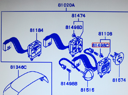

あっても、メーター側にはなくて、接続しなくても、内外気温計は動いていましたね。
> バックライトだけが点灯しないのです。。
他の方も指摘されているように、バルブ切れかな?
MR175492 14V 1.4Wとなっていますが、05年05月現在のパーツCD
では、価格が表示されませんので、この部分の部品単体の取り寄せはできないかも?

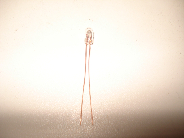

ですが、私も以前、別の箇所になりますがハザード・デフォッガ・インパネ周り・エアコン
パネルの切れている純正バルブを交換しました。
その際、三菱純正を使用せず電子パーツ店に置いている同クラスの普通の麦球(ソケット
タイプ・ナツメ)で交換した事あります。
取り付け上も特に問題なく、見たら分かるのですがハンダ等も使わずにバルブの
ソケットに麦球から出ている金属線(配線)を巻くだけです。
3連メーターの電子コンパスをバラした事ないので分かりませんが、他のインパネ
周り等と同サイズであれば代用出来ると思います。
純正品は流石に年式も経ってますので、ちょっとしたショックでバルブ切れを起こしました
また純正は暗い感じでしたが、交換した際、明るくなりました。
ちなみに私が購入した時は5個入りで2百円程度だったと思います。
もしバルブ交換される場合は、例え小さなバルブであれど、ショートさせると大変
なので、絶縁等を施しながら施工される事をお勧めします。
実はこれ、部品番号が変更したようで、CAPSでは
出てこないみたいです。MR175492で注文すると、
「X992D88572」という部番で来ます。
詳しくは、↓に出てますよ。バルブマニアなもので(笑)
https://com.sgd4.com/pbbs/joyfulyy.cgi?getno=665#getno665
ただ、うめっちさんの書き込みのように、麦球を
買ったほうが安くていいかも知れません。
