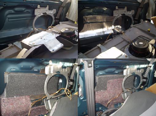

Re: リアサイドスピーカー 平成七年式の歪です。
後期も同じなら6×9という楕円形のスピーカーが付いてる筈です。
国産のスピーカーならマグネツトが小さいので純正位置に付くと思います。
ただ、スピーカーの直ぐ後ろにボデー外販があるので防振対策とか
やると良い音になるかもです。

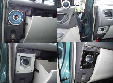

Re: ありがとうございます! れもね~どさん、どーもー。
一般論でカースピーカーは1個4Ωになっておりアンプの出力の負荷は2Ωまたは
4Ω以上となってます。4Ωのスピーカーを並列に2個繋げると2Ωになりますので
負荷4Ω以上のアンプに繋げるとアンプが壊れる場合があります。
また、4Ωのスピーカーを直列に繋げると8Ωになりますがアンブの出力は半分に
落ちてしまいます。
アンプのスペックを確認されると良いでしょう。
私はダッシュのスピーカーは鳴らしていません。
全く個人的主観ですが、小型のスピーカーしか取り付けられないし背面の処理など
出来るスペースも無いしで、当然小入力となり音量を少しでも上げると直ぐに音が
ヒズミますので、全体の能力を発揮出来ないのであの場所にはツイーターを設置
しています。(懐かしい写真を掲載します)
> やると良い音になるかもです。
どーもです。ヨッコン@兵庫です。
リアサイド楕円形スピーカーはものによってマグネットがボデー側面外板に当たってしまうものがありますので注意が必要です。
楕円スピーカーの奥行き寸法をチェックしましょう。
各メーカーのカタログから寸法図や車種適合表を参考にして選定して下さい。
