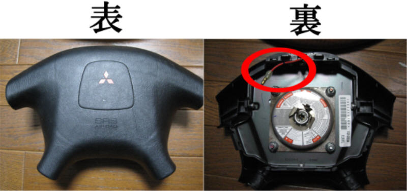

Re: ステアリングの交換 こんにちは もんじろうです。
エアーバックの裏からは、ホーン配線は1本だけです。
これがイタズラするなら簡単ですが、スイッチはエアーバック内に内臓されているため
ホーンスイッチ自体がだめならエアーバックの交換になりそうですね。
エアーバックの起爆部分はリペットで固定してある為、とりはずしはむずかしいと思われます。
とりあえずエアーバックの画像をアップしておきます。

投稿者: ゆーと@石川
 もんじろうさん
こんにちは!レス&画像ありがとうございます。
おそらくホーンスイッチの不具合だと思います。
指で軽く弾いたでけでもクラクションが鳴る状態だとサービスマン
が言っておりましたので・・・
やはりステアリング(エアバック部分)の交換でしか
改善方法は無いようです。
