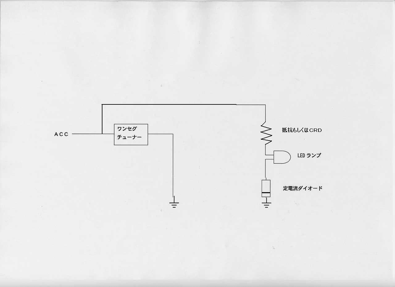

ところで質問なのですが、ワンセグチューナーは奥の方に取り付けているため、インジケーターのON/OFFの確認ができません。
そこでワンセグチューナーのON/OFFに連動して、手元の見える位置にLEDランプが点灯/消灯するようパイロットランプを取り付けたいと考えていますが、
どのようにLEDランプを接続すれば良いのかサッパリ分かりません。
画像Fileの回路をどのように接続し、また何の部品を付け加えれば上手くいくのでしょうか。
電気回路に詳しい方、ご教授よろしくお願いします。

Re: パイロットランプの取り付け回路 ヨッコンさん、皆さんこんばんは。
H8のPE8W乗ってますジジです。
LED付けるのならば、使用LEDによって抵抗値が変わりますが、取り付けは左図の様な感じです。
カー用品量販店のエー○ンの抵抗付LEDならば、逆起電流防止ダイオード付で便利だと思います。
単品購入ならばACC電圧を14.4V程度で、LED5φ2.0V20mA程度とすれば、抵抗が620Ω(1/4W)の物で大丈夫かと思います。

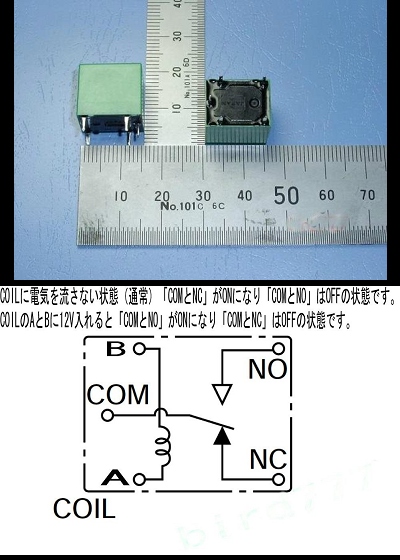

Re: リレーの使い方 > 常時電源かACCのラインを図のバッテリーの側に、イルミのラインを図の
> スイッチ側につなげばよいのです。
歪さん、どーもです。
リレーは以前購入しておいた画像の松下製小型パワーリレー(12V20A)を持っていますが、これでも使用可能でしょうか?
超小型12x15.5x13.9mm、突入電流25A、定常使用5A14VDCモーターを駆動可能、接点構成は1a, 1c と能書きに書いてあります。

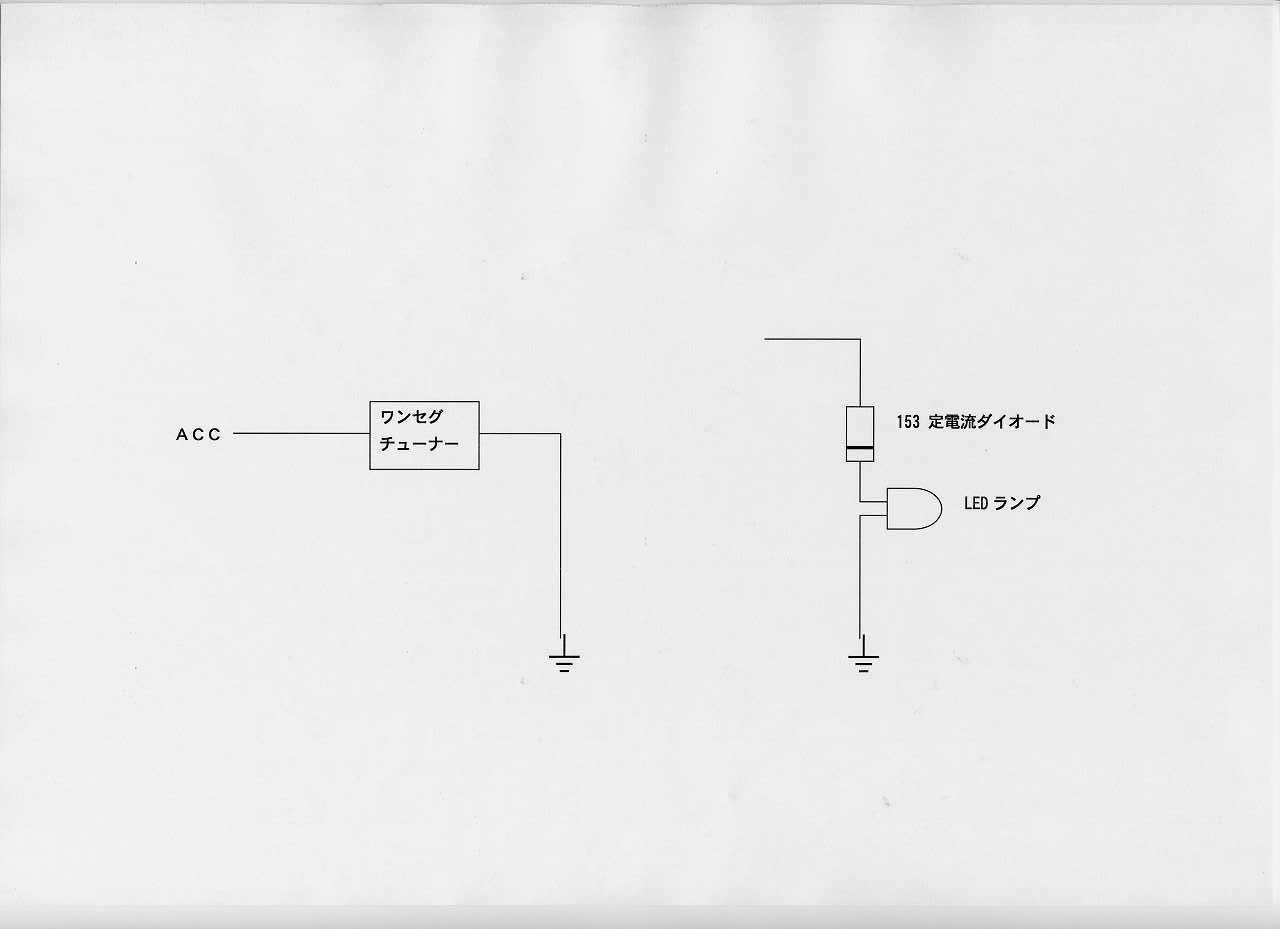

あと、別件ですが、ジジ@福岡さんが書かれていた回路図ですが、定電流ダイオードがあれば
電流制限抵抗は不要ではないでしょうか?

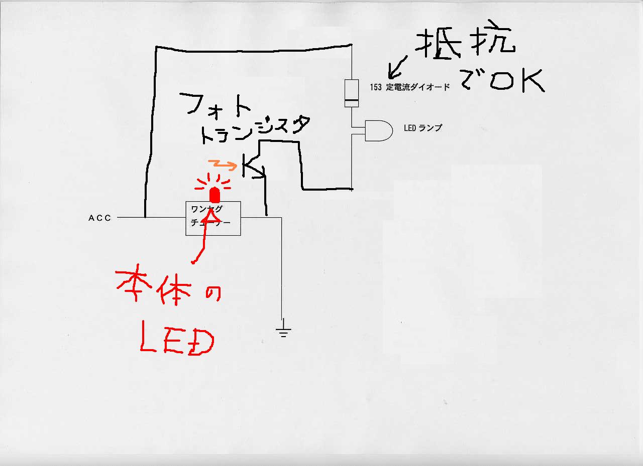

Re:ディマー誤動作の件 > 1Kオーム程度の抵抗2本を直列に接続し、1V程度に分圧させてもイケルかも知れません。
6V以上あればHと認識されることを見通してっていうことなのですね。
別案ですが。フォトトランジスタを本体のLEDの前に置いておいて、
それをセンサーにして、別なLEDを光らせるっていう手があります。
簡単な図を描いて貼り付けますので、興味があればお試し下さい。
この回路ではフォトトランジスタへ光が当たるとLEDが点灯します。

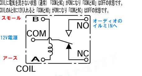

タイトル: Re: リレーの使い方
記事No: 9556
投稿日: 2008/01/22(Tue) 22:26
Re: リレーの使い方 ヨッコン@兵庫さん、どーもー。
図の接続でイケる筈です。
