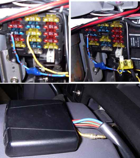

Re: 純正キーレスについて、教えてください。 まさやんさん、どもども m(__)m
ウチはH12SG2.8DTXEですが、RAZOのターボタイマー付けてます。
確か、ヤフオクでランサー(年式不明)に付いていたものを落札した記憶があります。
エンジン掛かっていても純正キーレスでドアロックできます。
タイマーでアイドリング時間を設定してキーOFFすると、ACC、メーター電源は切れます。
ターボタイマーをセットしてキーレスでドアロックするということは、人は車外に出てしまうということであり、走行するわけではないのでメーター電源は切れていても別にかまわない、と考えております。
で、大分前に施工したのでうろ覚えなんですが、やはり画像の様な加工をしてないとエンジンが回っている時はキーレスでロックできなかった様に思います。
コードが出ている15と20Aヒューズはエーモンのパーツで出来合いのものがあります。
15Aからの青コードと20Aからの黄コードは繋がっていて、途中に10Aヒューズを入れてます。
20Aヒューズの、黄コードが繋がっていない方の足は折ってます(画像右上)
20Aヒューズは画像の様に、他とは逆向きに刺します(画像左上)
ヒューズボックス内に後付の10Aヒューズを入れるスペースが無いので、蓋の端を切り欠いてボックス外に10Aヒューズホルダーをタイラップ止めしてます。
画像下はターボタイマー本体です。 本体から出ているコードは、赤2、青、緑、黒、黄各1、の6本ですが、黄は接続してませんので絶縁処理。(もしかしたら常時電源?)
中古品ということで既にコネクタが繋がってましたんで、そのままコラム内のイグニッションキーのコネクタに割り込ませたと思います(自信アリマセン)
V6車と同じかどうか、またターボタイマーのメーカーによる違い等は解りませんが、ご参考下さいませ m(__)m

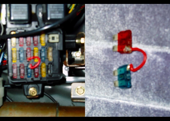

亀レスでもう遅いかも知れませんが、小生の対処した方法を画像アップしておきますので、
参考にして下さい。
メーターのヒューズは切れたものを使用、2~3cmの線を半田付けします。
場所が場所だけに、マネされる場合は究極の自己責任でお願いします。
