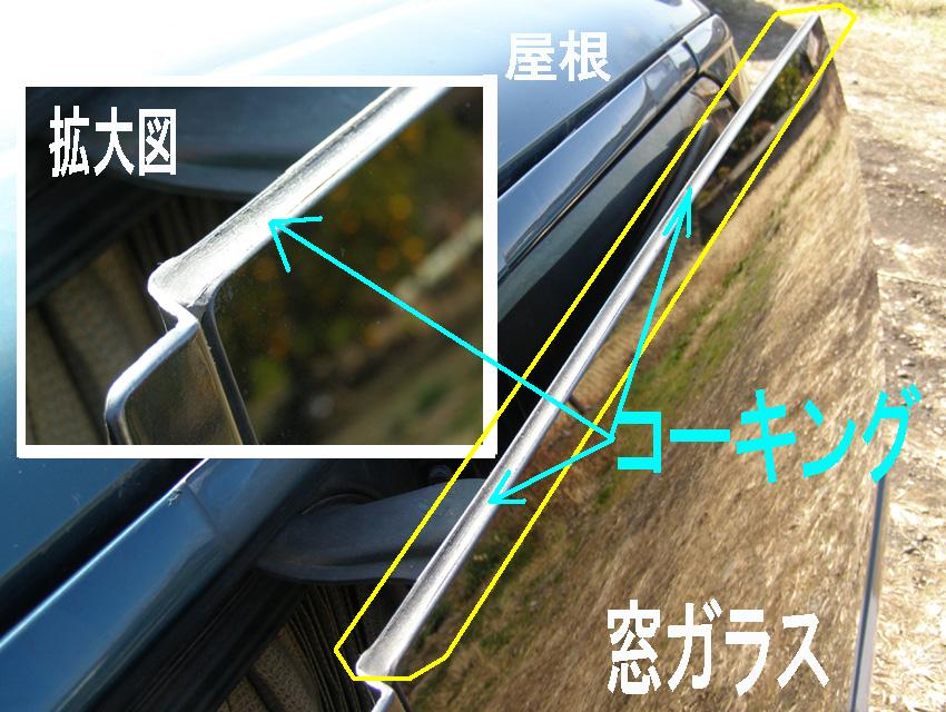

タイトル: コーキングがいいですよ!
記事No: 9565
投稿日: 2008/01/24(Thu) 01:59
当方、以前ブログに書いてありますので、よろしければどうぞ。
http://p-chan-pf8w.at.webry.info/200701/article_33.html
http://p-chan-pf8w.at.webry.info/200710/article_21.html
> コーキング剤の色は何でも良いのでしょうか?
>   一応、黒にしたほうが良いかなあと考えています。
>   が、成分についてはよく分かっていません。
> カビ防止機能のあるコーキング剤の方が良いのでしょうか?
> この位置でも、素人のコーキングは不可能ですか?
> 雨漏りを放置すると不味いですか?
コーキングなら、スライドドアのトリムなどを外す必要はありません。
また、コーキングは、ホームセンターで300円前後で
売っているものなら、何でもかまわないかと。
コーキングは、接着剤と違い、完全に硬化するものではありません。
洗面器と壁との継ぎ目の部分にある、あれとほぼ同じものです。
雨漏りを放置すると、トリムの表面の生地が剥がれてきます。
あの方法で雨漏りしないと考える自工の考え方が、当方には
疑問です。
タイトル: Re: コーキングがいいですよ!
記事No: 9573
投稿日: 2008/01/25(Fri) 19:53
Re: コーキングがいいですよ! Pちゃん、こんばんは。拾萬円デリカこと、kazuhikoです。
私も、1号車(水没号)のスライドドア上部をコーキングしてあります。
雨漏りの程度は、ガラス内側に気がつかない程度にうっすらと水の垂れているシミができて
いる程度だったのですが、事故後、ボコボコのスライドドアを板金修理に出す際に、ドアから
ガラスを外すような施工内容であれば、ついでに雨漏り対策を施して欲しいとお願いしたら、
修理工場の社長さんから、簡単にコーキングで直るよと教えてもらいました。
施工したのは、修理工場に出入りしている、自動車ガラス屋さん。
水没後の修理で入院中に、修理工場へガラス屋さんが来たとき、ついでに施工してもらいました。
PちゃんがDIYでコーキングしている部分とまったく同じです。
ドアやガラスを外す必要もないし、内張りも外さずにそのまま施工できる部分です。
