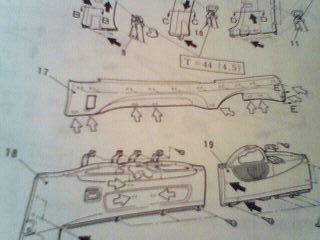

そこでなんですがユニットを取り出そうと思いますが、三列目シート横の灰皿部分の内張りの取り外しの写真などがありましたら、参考にさせていただきたいのですが、よろしくお願いします。

先ずは、画像が見にくい鴨知れませんが上にある17番のトリムを外します
この内装は18個の鉄のクリップで留まっています
これは内装外しの道具にて、下側のトリムとの隙間に割り込ませ外します
なんせこのトリムセカンドシートからサードシートまで続いています
なお、この鉄製のクリップの受けの部分がよく落ちますので注意下さい
あとは、この上のトリムを外すとリヤスピーカー周りが出てきますから
ボルトと樹脂のクリップを抜くとユニットが現れます
何度か外しておりますが、画像がありませんでしたので
整備解説書から抜粋しました

スパギアさんありがとうございます。
やはり上のトリムをはずさないと取れないんですね(TT)
がんばって取り外して見ます。
