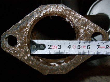

さて、SGの2800DT(4M40)の純正マフラーですが、数年前に取り外して保管
していた前期型のマフラーがありましたので、フランジ部分の内径を測ってみました。
スケールを写しこんだ画像を添付しますが、純正マフラーの内径はおよそ5センチ弱。
(画像のスケールは、ややセンターからずれていますので、目安程度にお願いします)
長期保管の中古マフラーですので、錆の影響もあり、正確な計測ができませんが、
参考までに、ノギスで測りなおしたところ、最大で50ミリ程度。
サイクロンのサイズとしては、50ミリを選択すると宜しいかと思います。

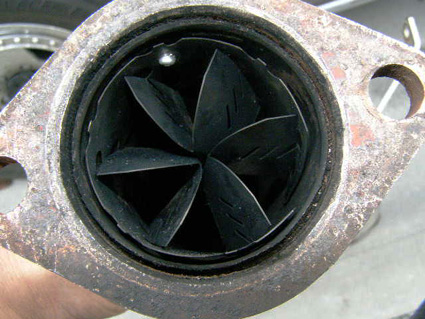

排気管のサイクロン 8万キロ走行後 こんばんは。拾萬円デリカこと、平成7年SG(2800DT)を所有しているkazuhikoです。
マフラーに装着したサイクロンが、8万キロ走行後にどのようになったかを見てみました。
1号車(水没号)から外した社外マフラーは、4年半前に8万キロの時点で交換したもの。
殆ど使用されていなかった、まだピカピカに光っていた中古品でした。
そこに装着したのは、サイクロンⅡ(55ミリ径)で、フロントパイプとリアピースの接続
されるフランジ部分に、ボルトナットで動かないように固定していたものです。
それから8万2千キロ走行後に、取り外して、再び対面しましたが、煤汚れで真っ黒になって
いたとはいえ、原型をきちんととどめており、排気管内でのサイクロン自体が動いていったり
することもなく、使用に関して、特にトラブルは発生していなかったようです。
2号車(拾萬円号)への再装着にあたり、サイクロンを固定していたボルトナットを撤去して、
新たにハンドリベッターで固定しなおしましたが、引き続き使用することになります。
マフラーにサイクロンを装着することに、メリットがあるのかどうかは、正直なところ体感
しておりません。
純正マフラー+サイクロンという組み合わせで使用したことがないからです。
今回は、サイクロンを装着した社外マフラーに交換して、明らかに純正マフラーよりも吹け
あがりがよくなりましたが、これは、マフラー交換によるものなのか、そこにサイクロンが
プラスに働いているのかは、わからないですね。
