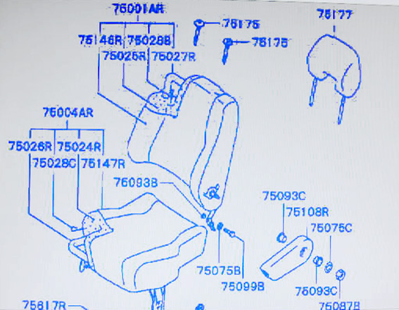

Re: アームレストを外したいんですが こんばんは。平成7年SG(2800DT)を所有しています。
> 運転席と助手席のアームレストを外したいんですが教えてください。
参考までに、パーツCDの検索画像を添付します。
内部の部品点数はわかると思いますが、取り外し方はわかりません。

画像もかなりありがたいです。ラフな絵ですが「アームレストは外せても、受け側のシャフトはしっかり残る」というのが、無垢さんからいただいた情報と併せてよくわかりました。
となると、シート本体のほうに手を入れなければならないわけですよね。
この手間を考えると、確かに別にシートを入手したほうがいいと思えてきました。後日元に戻すこともできますしね。
