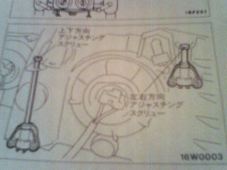

こんばんわ、今日は光軸調整についてなんですけど、ライトが下がりすぎてみずらいのでライトを少しあげたいのですけど、どのネジ?で調整すればいいんですか?

Re: 光軸調整 はじめまして
ライトの光軸調整は、PD4WDさんも書き込みされています
ヘッドライトの裏側のネジで調整出来ます
画像がイマイチ解りにくいですが、画像左のネジで
上下方向へ
画像右のネジで左右の調整が出来ます
