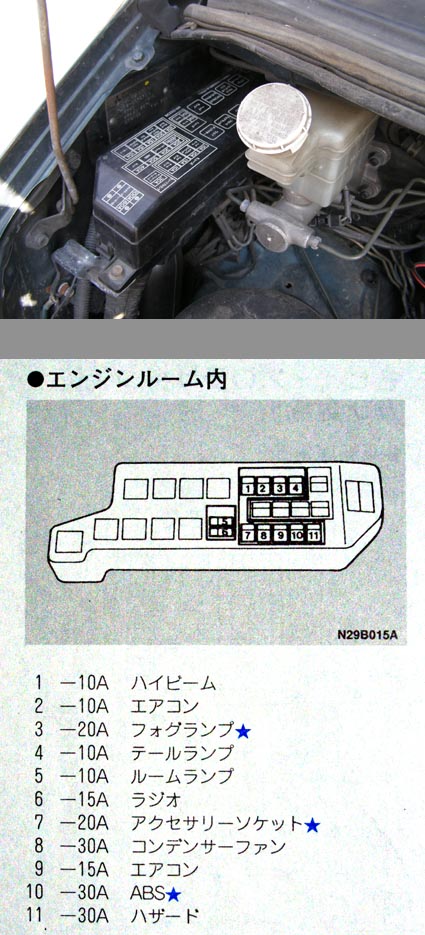

Re: スモールランプ、インパネイルミについての質問 こんにちは。平成7年SG(2900DT)を所有しています。
> 夜になってライトをオンにしてスモールランプをつけると、インパネ周りのバックライトや、三連メーターのバックライト、エアコンのバックライトが付かなくなっていました。
>  外に出てみると、スモールライトもテイルランプも点灯していませんでした。
スモールランプ連動のヒューズが切れていませんか?
エンジンルーム運転席側のヒューズボックスの中にある、テールランプ10A のヒューズを
点検してみてください。
スモール・メーター照明・インパネ廻りのイルミ・テールランプ等が同一回路になります。
>  しかし、ヘッドライトと、ブレーキランプ、リバースランプ、ウィンカー、ハザード、ルームランプは正常に動作します。
別回路ですから、点灯すると思います。
> そこで、オーディオをはずしてみると、本体側にあって、オーディオ側にない配線がひとつあり、それがイルミネーション配線であることがわかりました。
イルミ線の短絡により、スモール連動のヒューズが切れたのだと思います。
> イルミネーションの線に、ACC線を直結してみました。
> すると、ACCとイルミネーションの線で、キーをACCにすると、付かなかったスモールランプやバックライトが正常に点灯しました。
ACCの配線から、電気が逆流しているため、点灯しているのだと思います。

解決しました!ありがとうございました。
テールのヒューズが原因だったとは。。。
ずっと、テールは関係ないか、と思い込んでいました。
これで車検に通すことができます。Kazuhikoさんありがとうございました。
