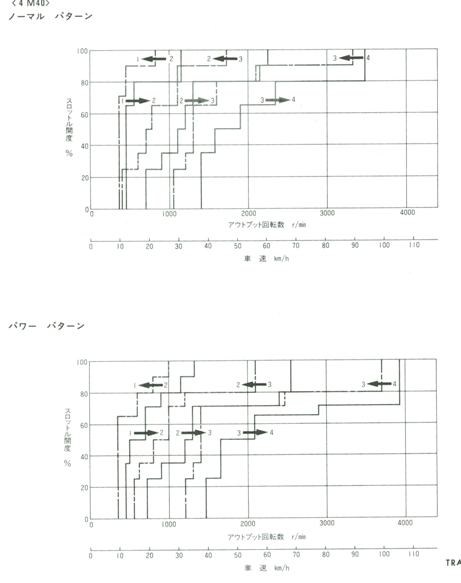

タイトル: Re: 60㌔以上でのロックアップについて
記事No: 9951
投稿日: 2008/03/03(Mon) 13:55
投稿者: ブリ
URL: http://ganma500.at.webry.info/
Re: 60㌔以上でのロックアップについて ブリです
シフトパターンはすべて添付のシフトマップによって決まっています
入力となるのは
 ①アクセル開度
 ②車速
です
これに水温,AT油温も加味されます(冷えているときは4thに入らない)
ケーブルは油圧の立ち上がりを補助するためのものです
シフトスケジュールには直接は影響しません
貼りすぎても,緩すぎてもショックが悪くなることがあるので,規定値±αで調整下さい
画像にシフトスケジュールをつけました(整備解説書から・・・著作権に引っかかるかな)
記事No: 9961
投稿日: 2008/03/04(Tue) 21:28
ブリさん、こんばんは。拾萬円デリカこと、kazuhikoです。
教えて欲しいのですが、ロックアップに関する情報は、整備書の図解から、どのように読み
取ればいいのでしょうか?
直結になるか否かで、同じ4速、或いは3速でも、ギアが1速違うような感覚ですよね。
このあたりが、販社でダイアグ測定しても、異常ありません! と断言される理由だと思います。
まるで壊れていると思えるくらいギクシャクする車でも、異常はなく、調整も出来ませんと、
きっぱり断られた経験があるので、三菱ができないなら、自分でやるしかないと、随分色々と
考えました。
整備解説書をいくら読み返しても、ロックアップの該当部分は、肝心なことはわからんのです。
タイトル: 本当ですね(;^。^A アセアセ・・
記事No: 9974
投稿日: 2008/03/06(Thu) 12:35
投稿者: ブリ
ブリです
本来ならば,直結領域の示したシフトマップも存在してるはず
ここに書かれていないとなると・・・・
三菱の図面にしか残ってないということか??
ロックアップも同じ考えで,アクセル開度と車速でON/OFF決めています
SGは定常で走行していれば,60㎞/h付近で直結に入りますね
もちろん,ヒスも設定されているので,減速時の解除は52,3㎞/hってとこでしょうか?
σ(・_・)もロックアップ付きのマップは持ってません
なんの助けにもなりませんでした。すみませんm(。_。;))m ペコペコ…
