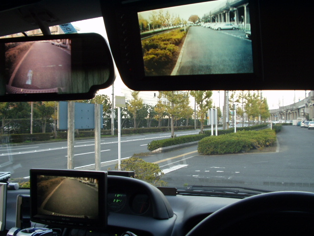

Re: バックミラーモニターについて 私は常時カーテンを閉めて走ってます。五年以上前のことですが東名上り名古屋
付近で真後ろにパトカーが居るのに気付かずに捕まった経験からバックカメラと
は別にLEDストップランプ部に中国製カメラを付けてミラーモニターに後方の
画像を映していましたが、広角レンズのカメラでは対象物を早期発見し辛いと思
いますし、やはり安全なのは両サイドのミラーチェックが重要だと思います。
ミラーモニターは画像を止めれば普通のミラーになりますので車検はOKでした。
画像BBSの方だったか、以前投稿したような記憶がありますので検索して
みて下さい。
写真は随分以前のもので、後方カメラの画像をバイザーに出して、バツクカメラ
の画像をその他に出してる参考写真です。
