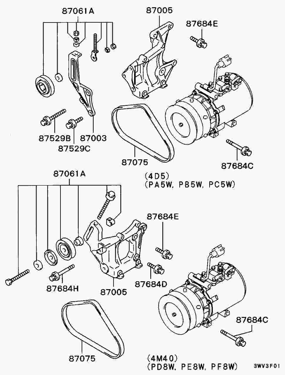

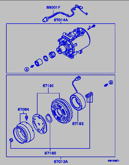

三菱のパーツCDの画像を添付します。

シャリシャリという音からして、恐らくコンプレッサーのマグネットクラッチ部分を疑う
ことになるかと思いますが、車からコンプレッサー本体を脱着せずに作業できるとは、
とても優秀なメカニックだと思います。
6000円の部品代というのが、よくわかりませんが、最も近い金額が、ローター。
コンプレッサー本体からの異音の場合は、ACのスイッチをONにしないと異音が出ませんし、
ゴロゴロという異音です。

kazuhikoさん,解説図ありがとうございます。ACベルトを外すのも,過去ログのkazuhikoさんの解説図を参照させて頂きました。87192はクラッチになっていて,スイッチングによりコンプレッサーが作動する仕組みなのでしょうか?たぶんその辺りのベアリングがグリス不足により損傷したと考えられます。(21万kmを超えたので仕方ありませんネ…)
【3/10追記】
知りあいの整備屋さんが,6000円の部品代からしてエアコンプレッサーの部品ではないと判断して,張力調整用の滑車を発注してくれました。イラストカタログによると「87061A」のA/Cコンプレッサ ブラケットというのでしょうか?このベアリングは結構損傷しやすいそうです。この部品の交換で直ればよいのですが…。なお,kazuhikoさんが書かれた通り,エアコンプレッサ本体のベアリング損傷の場合は,結局電装屋さんに頼んで解体修理しないといけないようです。

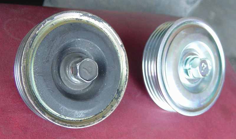

交換した部品は,品番SSA921G419,名称PULLEY ASSY,0710 MR116250,PE8W \5,700-でした。PULLEYというのは,滑車,ベルト車,要するにプーリーですネ。
写真は左が10年間使用したプーリーですが,手で回すにかなりの力が必要です。新品のプーリーは,手でスムースに回転させることができます。1つの新旧プーリーだけで通常走行時の燃費に大きく影響するかと思われます。
