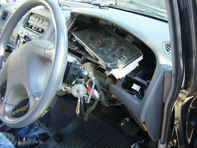

メーター回りを外してみました MORIMORIさま,みなさま,いつもお世話になっています。
H9のSGシャモニーDに乗っています。
今日は,朝からメーター回りを外してみました。
昨日,室内ハイマウントストップのバルブ(5W4個)をLEDに変えたのですがあまり明るくないので,LEDの移植先を見つけていたのです。
そういえば,メーター内の二駆⇔四駆切り替えの表示バルブの二駆(後輪)側が玉切れしており,いつも二駆(後輪)で走行しているのに,ランプが点かずに何となく寂しい思いをしているところでした。小さいバルブですが,今から調達してきます。
メーター回りは,各種ハーネススイッチ類のコネクターを外さなければなりませんが,コツをつかめば,何とかなります。一番てこずったのは,ステアリングのカバーを外すことですね。外れそうで,なかなか外れない。最後は,「気合だッ!」で外しました。
メーター回りのインジケーターランプが切れてしまった方,意外と簡単にバルブ交換できますのでチャレンジしてみて下さい。

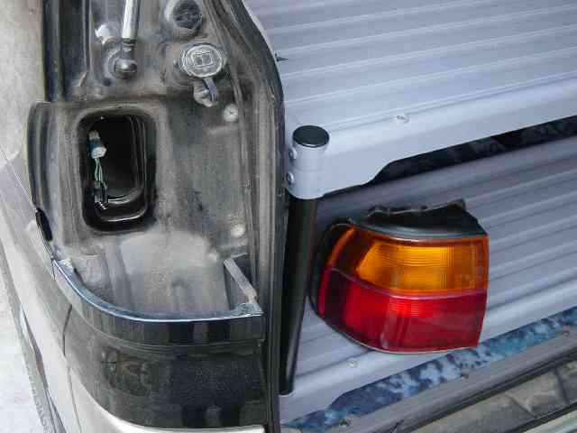

今日は,ストップ回りを外してみました。プラスドライバーで,ネジ2ヶを外して後方に引っ張るとボディ側に付いているターンシグナルとストップ用の部品が外れます。
最近,デリカと見ると後ろからアオッてくる車が多く,「車間注意」のステッカーを貼っても効果がないので,せめてストップランプだけでも明るくしようとの考えからです。
ストップランプのバルブ4個は,21W/5W→27W/5Wにしました。ついでに,バックランプのバルブ2個は,21W→35Wにアップしました。2倍明るいという高いバルブを使わなくても,だいぶ明るくなりました!
ところで,左側のコネクターに,使われていないもう1つのコネクター(白色)があったのですが,何の為の配線かご存知の方おりましたら教えて下さい。何かの役にたてば…と考えています。(たぶん,車内で使う何かの配線でしょう)

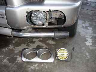

フォグを外してみました。 MORIMORIさま,みなさま,本年もよろしくお願いします。
H9のSGシャモニーDに乗っています。
今日は,フォグランプを外してみました。4灯のシャモニー純正のものです。
別に外したくなかったのですが,点灯しなくなってしまったので止むを得ず外しました。
枠だけでも7年も外さないといくつかのビスが錆び付いており,普通のプラスドライバーではとても外れない箇所がありました。(レンチ式?の工具でないととても無理でした。)
フォグ本体は,10mmの六角ナット2個で固定されており,配線のカプラーを外せば取り出すことができます。取り出しましたら,角度調整機構つきの固定枠をプラスドライバーで3箇所外しますと,やっと裏側のカプラーを取ってバルブ交換ができます。
どうも設計者は,フォグのバルブは消耗品ではなく,簡単に交換できなくて良いと考えたようです(とても手軽に交換できません!)。バルブ(H3)を外してみてガックリ,玉切れはしていませんでした。単に,接続カプラー(コネクター)の接触が悪くなっていただけでした。
まあでもたまに外してあげないと,取り付けボルトが錆び付いて「いざ(玉切れ)」というときに外れなくなってしまいますので,せめて『錆び付き確認』だけでもしておくと良いと思います。

MOTIMOTI さん こんばんは
やはりネジ類はさびますよね。
再度取り付ける際には、ネジに防錆スプレー等を塗布しておくと良いかも知れませんね。
前照灯と違いアクセサリー系のランプは デザイン優先、メンテ等は二の次になっている
のでしょうね。

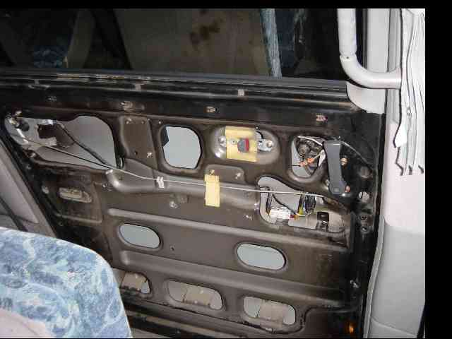

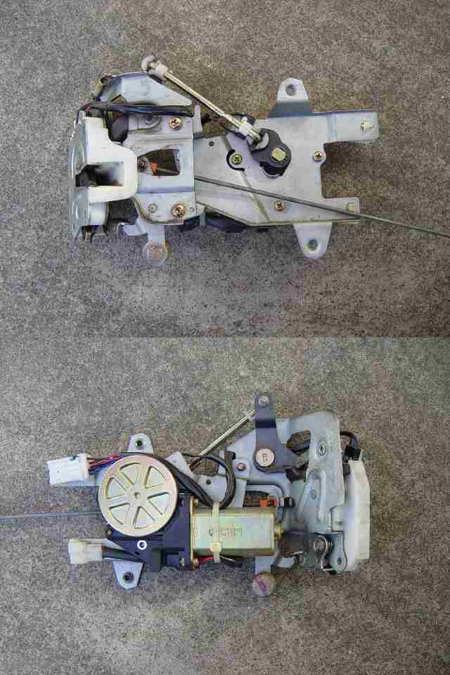

パワーアシストロックの部品を外してみました ドアロック解除ハンドルに固定してあるワイヤーおよびハーネス2ヶ,ボルトをドア内側から2つ,外側から3つ外しますと写真のような部品が取り出せます。
あまり分解のしようがないので,電気的接点部には556,機械的可動部にはグリスを吹き付けておきました。
ドア中央上部にもブラックボックス内にセンサーのような部品が取り付けてあり,それも外して分解してみましたが,よく解からないので戻してしまいました。
スライドドアとボディの接点どうしも再度分解して,接触を確認しました。ドアが開いている状態で接点を連結させてもパワーアシストのスイッチは入りません。ですから,たぶんドアが閉まりかけた際に,写真上では左側・写真下では右側にあるロック機構部の動きを感知してパワーアシストのスイッチが入るものと考えられます。つまり,ロック機構部そのものにセンサーが組み込まれており,この不調により作動しないことがあるのではないでしょうか?
とりあえず,組み直してみましたら,かなりの確率でパワーアシストロックするよう改善されました。(まだ完璧という訳にはいきません。ただ,何回も繰り返しやろうとするとキャンセルするような仕組みがあるのかもしれません…それはないか?)
内張りを外したついでに,カビで真っ黒に汚れた内張りの布地を,カビキラーおよび洗剤できれいにしました。スライドドアを開けるとどうしても雨水がかかり,汚れてしまいます。MORIMORIさまのドア内張りのクリーニングを参考にさせていただきました。まるで新車時のようにきれいに復活しました。(あまりにもきたなかったので,汚れた状態の画像は撮りませんでした。)

内張り剥がし > MOTIMOTIさん
スライドドアの中がどうなってるか知りたかったところなのでの写真掲載助かりました。
今は寒いので静音の為のレジェトレックス貼る作業は中断していますが、暖かくなったら
また始めます。

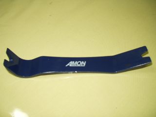

内張りを剥がすのにマイナスドライバーを使われているようですが、こじる時に塗装に
傷がつきませんか?
私はホームセンターで内張り剥がしを買って使っていますが、結構いいですよ。
でも、もうちょっと硬い材質の方が使い易いのかも知れません。

Re: 内張り剥がし+LEDの件 歪さま,「内張り剥がし」の工具がホームセンターにあるとは知りませんでした。
そんなのがあると,まさに「エーモン」だと思いました!さっそく購入してみます。
マイナスドライバーだと塗装に傷がつきますが,内装(内張り)に隠れてしまうのであまり気にしていませんでした。結構,三菱車のボディは丈夫なので,めったなことでは腐食してくるようなことはありませんですよね(N社はすぐ腐食しますけど…)。

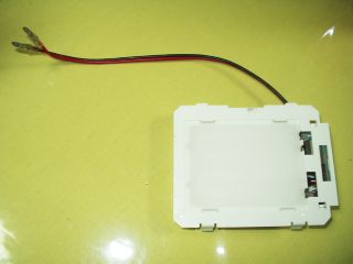

あそこで小型液晶ディスプレー用のバックライトを500円位で入手して夜間作業
用に使ってます。

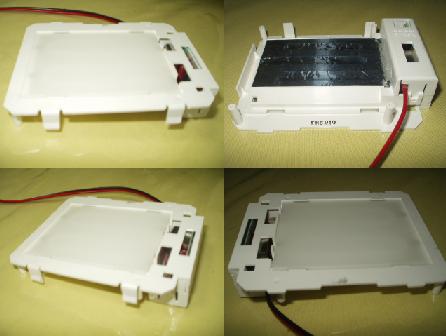

歪さん,ところでその画像は何ですか?
乾電池ホルダーから接続用端子を付けたものでしょうか?
タイトル: Re: 内張り剥がし+LEDの件
記事No: 7906
投稿日: 2005/02/08(Tue) 00:36
Re: 内張り剥がし+LEDの件 これは小型液晶モニターのバックライトで、白い四角の部分に液晶が載せられる
筈のものです。以外と明るいしランプと違って面で光るので作業時には重宝してます。
これ電源部が厚みがあるのとアスペクト比4:3用ですから今の時代のニーズに
合わなくなって放出されたのではないかと勝手に想像します。
生産拠点が中共にシフトされた為に倒産した下請けの部品とは思いたくないです。

モーターはドアロックに比べトルクを稼ぐ為でしょうか、筒が長いですね。

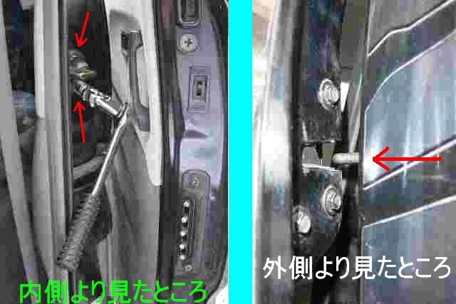

パワーアシストロック完全作動しました H9SG(D)のMOTIMOTIです。みなさん,お世話になっています。
接触不良など電気的な不調以外に考えられるのは,機械的な部分と考え,ふと思いつきました!(『こんなこいるこかな』のピカットのように…古いッ!うちの子がよく見ていた)
かなり前にドア外部からの騒音を減らすには固定具を内側にズラせば改善されるとの情報で,すべての固定具を調整しました。
スライドドアだけは,ロック部分にセンサーが組み込まれており,このセンサーがちょうどうまく作動するように調整する必要があった訳です。
左右のみならず,上下の位置に関しても微妙な位置関係があったのです。ですから,パワーアシストロック(オートクロージャー)の不調な方は,是非とも固定具(正式名称は何て言うのでしょう?)の位置調整を試してみて下さい。
写真のような工具でボルト2本(12mmソケット)を緩め,外側(後方)から確認して位置を調整してみて下さい。うまく位置を調整しますと,完璧に作動するようになることが期待されます。

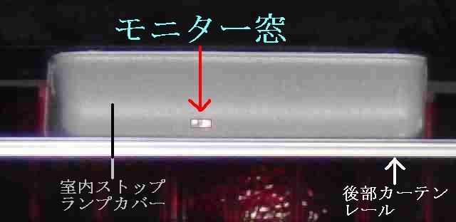

ストップの『モニター窓』を設けました 室内ハイマウントストップランプのカバーに小さな穴を開けて,「モニター窓」を設置しました。
以前から,ストップランプがきちんと点いているかどうかハッキリと解かるしくみがあればいいと考えていたのですが,ストップランプのヒューズ切れをきっかけに「ピカッ!と」思いつきました。
いっそカバーを外せばとも考えたのですが,後部座席に乗っている人がいちいち頭上でピカピカ光っていては落ち着きませんので,それとなく運転者だけがストップランプの点灯を室内バックミラーにてモニターできるよう工夫したつもりです。
カバーは2つのクリップ(中央をへこませれば外れるタイプ)で留めてあります。そのカバーを外して(後部カーテンレールがある場合は1箇所固定ビスを取る必要あり),ウェッジ球が点灯する位置に小さな穴をあけるだけです。私は,半田ゴテで開けてヤスリで削って穴の大きさを調整しました。
前方は誰もが気を付けているかと思いますが,意外と怖いのは後方からの追突です。
ストップランプ(とりあえずハイマウント)のモニターが室内バックミラーにて常時手軽にできますので,これはおススメですよ!(特許とった方がいいくらい…カナ?)
