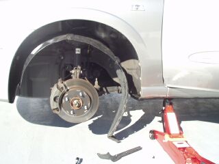

Re: 子どもが酔うのよ・・・(泣) >  フロアジャッキも高いですよね。安いものもありますが、
私は行徳ユニディの屋上駐車場の一番奥で勝手に作業やってました。
部品や工具を直ぐ調達出来て便利なんです。
シルフイのフェンダー内にレジェトレックスを貼る時に四十肩が痛いので(他人は五十肩だ
と指摘するが、私は四十肩の再発なのだから四十肩なのだと)車載のパンタグラフをグリグ
リ回すのが嫌だったので安いジャッキを衝動買いしてしまいました。
手だけをフェンダー内へ入れるだけだったのでウマは使いませんでしたが、首や体を入れ
る際は絶対ウマは必要です。
団地住まいなので道具を買っても仕舞う所がないのでジャッキもSGの車内に積んだまま
になってます。
>  もしくは、3人で何とかしちゃうとか・・・・うーーーん
やりますかぁ?
ナットを緩める位なら出来ますよ。
自慢じゃないけど買って約10年経ちますがSGをジャッキアップしたこと無いのです。
