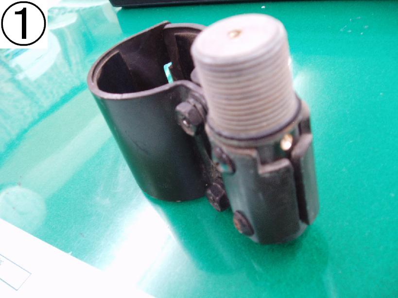

タイトル: コーナーポール点灯①
記事No: 8252
投稿日: 2005/03/01(Tue) 00:21
投稿者: ぺぎ宏
コーナーポール点灯① ポールの軸・先端(緑の樹脂パーツ)・を上から見て反時計回りに回してバラしておきます。
金属ムクのベース部に、電線を通すため上からと横から穴をあけます(電ドリ登場)。上からはまっすぐに、横からは斜めに上っていく感じであけます。一応水が入ってもたまらないだろう、という気休めです。
合流点はそれぞれ行き過ぎないように注意しないと、後で線を入れるときにスムーズに通らずイラッとします。
私はガードにつける部分を足で押さえつけてましたが、万力などをお持ちの方はさらにバラして固定した方が安全でしょう。

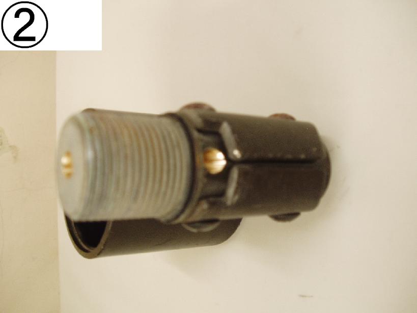

タイトル: コーナーポール点灯②
記事No: 8253
投稿日: 2005/03/01(Tue) 00:29
投稿者: ぺぎ宏
コーナーポール点灯② お好みで穴を広げます。あまり細い穴だと線が通りませんし、太い穴だと肉薄になって強度が心配(ポール、頑丈で重いし)ですので、ほどほどに。私は4ミリ(5ミリだったか?)くらいにしておきました。
穴の周囲を少し面取りしておくと、線を通すときに被覆を削ってしまわずにすみます。
画像ぼけぼけ(しかも転倒)ですが、金色の所が穴です。横穴が斜めなのがおわかりいただけるでしょうか。

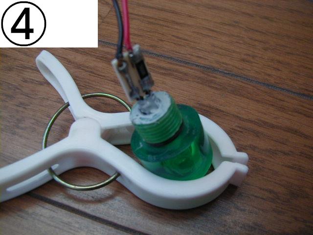

タイトル: コーナーポール点灯④
記事No: 8256
投稿日: 2005/03/01(Tue) 00:45
投稿者: ぺぎ宏
コーナーポール点灯④ LEDを先端部品に入れ、固定します。
今回は「とりあえずやってみよう」なノリだったので、家にあったコーキング剤を詰めましたが、皆さんはもっとマシな固定方法をお使いください。
私のはそのうち走行振動でLEDがポールの中に落ちてしまうかもしれません…。
画像中央のチップも、そのままポールの中に隠してしまいましたがほんとは防水しておいたほうがいいかもしれませんね。
しかし支えが洗濯バサミって…。

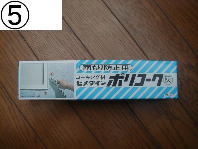

タイトル: コーナーポール点灯⑤
記事No: 8257
投稿日: 2005/03/01(Tue) 00:48
投稿者: ぺぎ宏
コーナーポール点灯⑤ コーキング剤。何日乾かしても表面だけしか乾かないものだったので、固定には不向きでした。

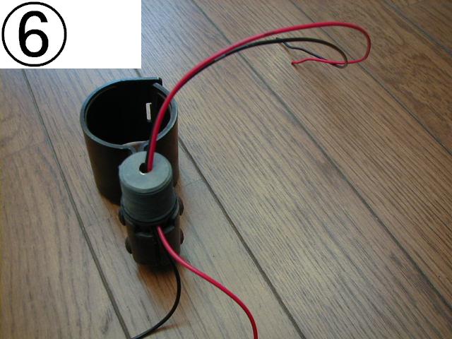

タイトル: コーナーポール点灯⑥
記事No: 8258
投稿日: 2005/03/01(Tue) 00:55
投稿者: ぺぎ宏
コーナーポール点灯⑥ ベース部に線を通します。
あらかじめ大体の長さを測っておくもよし、リールのまんまで通すもよし。
線の先端がクニャッとなっているのは、行き過ぎた斜め穴に引っかかってイラッとした証拠です。

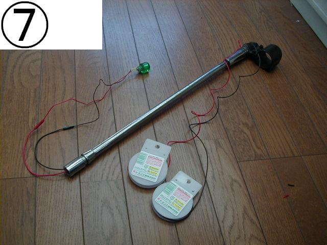

タイトル: コーナーポール点灯⑦
記事No: 8259
投稿日: 2005/03/01(Tue) 01:03
投稿者: ぺぎ宏
コーナーポール点灯⑦ ポールに線を通し、LEDと結線します。
白いのは線のリールです。長さを現物合わせでやろうとしてるのがバレバレです(^^;)
しかもLEDとの結線はよじり&ビニールテープ…ひどすぎる…。かみさん用に右側にもポール増設予定なので、その時一緒にはんだ&熱収縮チューブに改善します。
もう一本ポール入手しないと。

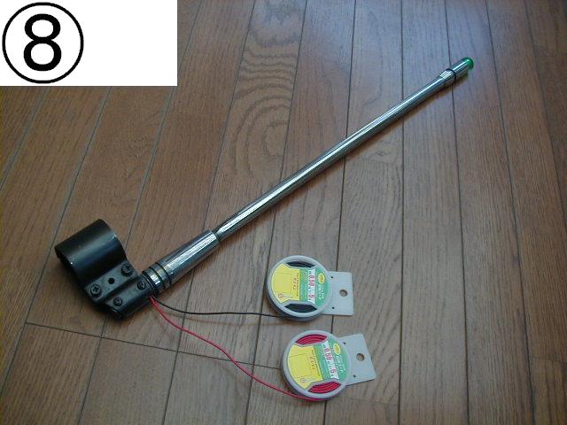

タイトル: コーナーポール点灯⑧
記事No: 8260
投稿日: 2005/03/01(Tue) 01:06
投稿者: ぺぎ宏
コーナーポール点灯⑧ 組んだところです。
今はガード側じゃない方から線が出ています。

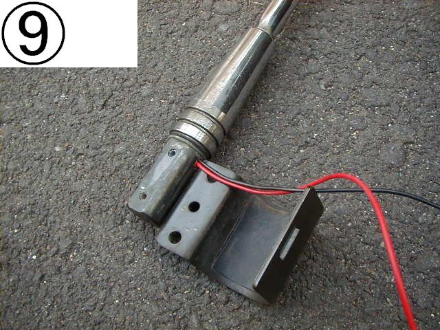

タイトル: コーナーポール点灯⑨
記事No: 8261
投稿日: 2005/03/01(Tue) 01:13
投稿者: ぺぎ宏
コーナーポール点灯⑨ ガードに装着すると、はさむ部品(穴あけで私が足で押さえてたところ)にすきまができるので、+ビスをはずしてベース部を180度回して組みます。線の出口が目立たなくなり、下に線がまわせます。

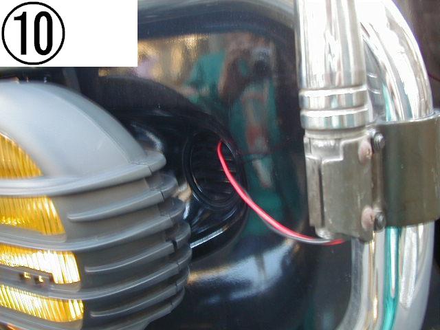

タイトル: コーナーポール点灯⑩
記事No: 8265
投稿日: 2005/03/01(Tue) 01:38
投稿者: ぺぎ宏
コーナーポール点灯⑩ ガードに装着、線を車体に引き込んで、ポジションランプの線に割り込みます。
後期型なら線をほとんど隠せそうですが、前期型はそうはいきませんね。残念。赤い線の目立つことといったら…せめて車外部分だけでもコルゲートチューブなどですっきりしたいところです。
これも増設時に行う予定…。
私のポールはガード装着箇所の樹脂カバーがないのでこのままですが、カバーをつけることによって線がはさまってしまうようでしたら穴をあけたり、合わせ目に切り欠きを作ったりした方がよいと思います。

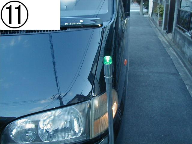

タイトル: コーナーポール点灯⑪
記事No: 8266
投稿日: 2005/03/01(Tue) 01:48
投稿者: ぺぎ宏
コーナーポール点灯⑪ 点灯式です。
まだ周りが明るいので、点いているのがわかりにくいです。
ボンネットデフレクターがちらっと写ってます。これも買ったときから付いてました。部品で買うとけっこうするので軽く驚きでした。他のオプションも全体的にちょっと高いような気が(とくに背もたれにつけるテーブルにはびっくり!)。そんなわけでリアスポイラーは夢のまた夢です。

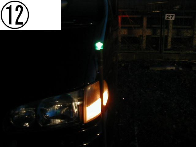

タイトル: コーナーポール点灯⑫
記事No: 8267
投稿日: 2005/03/01(Tue) 02:11
投稿者: ぺぎ宏
コーナーポール点灯⑫ 最終です。
暗くなってから撮ってみました。
かなりイイ感じです。運転席からももちろんバッチリです。
ポジション&コーナリングランプを白いやつに変えないといけません。
前オーナーさんがロービームを白いやつに変えていたようで、「色の統一感がまるでありません(ヒロシ口調)」白熱球っぽい色が古さを感じさせてしまいます…そうでなくてもレンズ曇ってますし。
