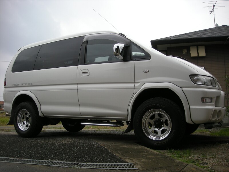

255-70-16のタイヤサイズ。 はじめまして。
みなさまのQ&Aは、大変御参考にさせていただいております。
早速、本題の質問ですが、
「255-70-16のサイズなら、どれでも干渉せずに入るのか?」
・・ということです。
== 当方SG ==============================
【車体】   平成11年式 シャモニー2800DT
【仕様】   ノーマル車高+ビルショック+リア1インチUPコイルスペーサー
       オーバーフェンダー(F40mm R30mm)
       マッドフラップ(前後)
【タイヤ】  ダンロップ・グラントレックAT2(255-70-16)
【ホイール】 フロントライン・ビッグハーフ(8J-16/±0)
・・・以上、全てオートフラッグスさんにて購入&施工。
現在履いているダンロップのATタイヤ(外径764mm)は、
全く干渉することなく、実に気持ちよく乗れています。
そんなDLタイヤもそろそろヘタってきたので、
次なるタイヤ候補を「255-70-16」のサイズで検索しました。
そして、いくつか出てきた中から、下記の4つをチョイスしました。
1.BFG MT(外径770mm)
2.BFG AT(外径764mm)
3.ヨコハマ ジオランダーATS(外径771mm)
4.BS デューラーAT694(外径764mm)
「2」「4」に関しては、外径的にはいけそうな気がするんですが、
その他の2つに関しては、いかがなもんでしょうか?
また、これら4つに対して、外径以外の問題点はあるでしょうか?
一応、車屋さんには、履いてみたい「1」を相談しているのですが、
まだ回答がないので、思い切って貴BBSにも質問してみました。
気持ち的に「245-70-16」には下げたくないのが本音。
写真も御参考にされつつ、こんなド素人に、温かき御回答願います。

はじめまして。
回答ではないですが、ノーマル車高でもはけるんですね。
当方は約2インチアップ(フロント1.5くらい)で
同サイズのホイールで255-70-16のBFG ATですが
ハンドルきると干渉します、その為、ハウス内削ったり
して干渉しないようにしてます。
フロントのマッドフラップはタイヤの擦れるとこが
熱で穴が開いてしまいました。。

2インチUPでも、未加工では干渉するんですね。
ホント、前後期で違うのかもしれません。
後期型SGでのノーマル~2インチUPのBFG ATサイズは、
装着ギャラリー等をみていると「245-70-16」が多いような気がします。
参考にさせて頂きます。
