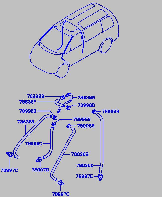

SEのサンルーフは、添付の画像のとおり、フロントの左右、
リア側の左右にドレンホースが入っています。
フロント側はAピラーの中を通り、フェンダー内部で排水、リア側は
Bピラーの中を通り、サイドステップの内側あたりで排水しています。
もしも右後ろ側のドレンホースが詰まっている場合、ちょっと面倒ですが、
ルーフトリム(天井の内張り)を剥がして調べるしかないと思います。
当方、この場所からの雨漏りは経験がありませんが、サンルーフと
ドレンホースはクリップ止めですので、クリップの損傷か、ホースの
損傷ではないかと思います。

フロント側はフェンダー内に排水ということはタイヤハウス内のカバ
ーを外せばありそうな気がしますので週末確認してみます。
