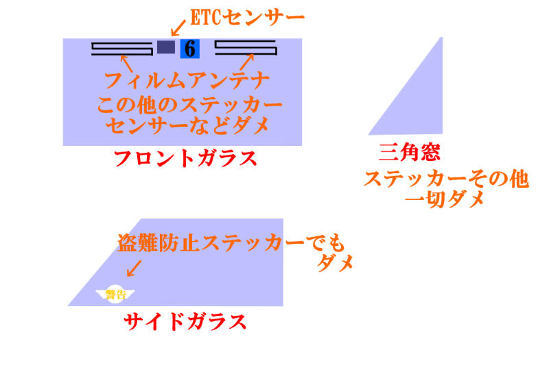

車検が厳しくなった 本日車検に出したのですが、1年前から車検が厳しくなったため車検に通らないと言われ
工具を借りてその場で取り外しました。
内容は以下のとおりです。
フォグランプ - レイン用ランプが純正で付いているためフォグランプはダメ
         2灯までだそうです。
バックランプ - 補助灯としてもダメ これも2灯まで。
         純正で2灯つくので他はダメ。
 ホーン   - 切り替えスイッチで切り替えできるのはダメ。
         運転中切り替えできると通らない。
 その他   - ステッカー類はサイドガラスより前は貼れない。
         図を参照 特にフロントとサイドガラス、三角窓には何も貼れません。
         センサー類もフロントガラスにはダメ。
         ナビのセンサーもダメ。アンテナとETCのみ
なんて厳しくなってしまったのでしょうか、、、古くから付き合いのある民間車検場で
これだったら、デーラーならまったく通らなかったと思われます。
とりあえず、その場で工具を借りて聞きながら取り外しして何とか車検が通るまでに
仕上げました。知り合いのところでよかったです。

私の前の車のときは、フォグランプは1,5m以下ならフォグ+プロジェクターなどを
つけても、単独点灯すればOKでした。(デーラー車検)
フロントガラスでも上部に視界のさまたげにならなければステッカー、センサー程度ならOKでした。
バックランプもテールランプのほかに補助灯としてOKだったです。(民間車検)
ステアリングでさえ計器類が全部みることができ、ホーンのマークが付いていれば通りました。(デーラー車検)
ですから今回非常に厳しくなったと感じたわけで、ナビのビックスセンサーまでひっかかるとはおもいませんでした。
しかも盗難防止ステッカー(3センチ程度のもの)までアウト。フォグなど後付けのものはしかたないかもしれませんが、
そんなに厳しかったでしたっけ?

フロントガラスに貼れるステッカー類は車検標証等と透過率が基準内の薄いフィルム
だけと考えた方がいいでしょう。
基準を満たせばこれら以外にもアンテナ等取り付けて良いものも規定されているよう
です。
詳しくは下記 国土交通省のページをご覧ください。
http://www.navi.go.jp/images/info/pdf/05/Shinsajimukitei_05_047.pdf
盗難防止ステッカーについて言うならば運転席・助手席ガラス閉口部、後部下を基準
に、高さ10センチ×長さ12,5センチ以内の範囲であればOKのはずです。
(平成15年10月1日改定保安基準第17条)
