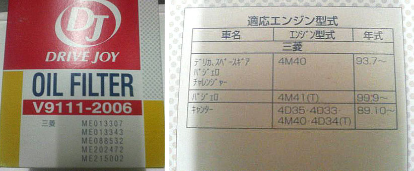

面白いことに、社外品のエレメントを販売している各社とも、SG用とパジェロ用の
オイルエレメントは、違うタイプを用意していますが、トヨタ系のドライブジョイだけは、
違います…
なんと、パジェロ用とSG用が共通…
勿論、取り付けできます…
お友達のSG乗りの方が、某カーショップで交換してもらうと、このエレメントを取り付けて
あるため、私がDIYでオイル交換作業をすると、手持ちのカップ型レンチが合わないことから、
判明しました。
ショップでオイル&エレメント交換後、箱をもらってきてもらいましたが、間違いなく、
パジェロとSGの両方に対応するよう書かれていました。
一応、トラブルなく走っていますね。

タイトル: パジェロ用エレメントとの互換
記事No: 10992
投稿日: 2008/10/06(Mon) 06:34
パジェロ用エレメントとの互換 おはようございます。拾萬円デリカこと、kazuhikoです。
> トヨタ系のドライブジョイだけは、
> なんと、パジェロ用とSG用が共通…
> 勿論、取り付けできます…
画像を見つけましたので、紹介します。
ちなみに、SGスペースギアの4M40(2800DT)に適合する、
オイルエレメントの純正品番号は、ME088532 です。
