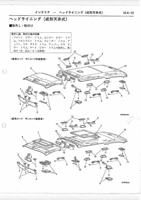

Re: PD8W? グリーンフィールドについて ばぐさん こんばんは
3日間福島まで遠征して、夕方帰還いたしました。
天井を外すのは、思っているほど大仕事ではなかったと思いますよ
問題は逆に取り付け時の方が、ピン穴などが上手く合わず また重量があるため大変でした。
出来れば2人以上で組み付け作業を行うと大変楽だと思いました。
作業は、必ず運転席上部の前側から外してください。
前側を外さないと、後部が外れない仕組みになっています。
カーテンレールを外す時は、下側は比較的容易に外す事が出来ますが
上部(天井側)を外す場合は、まずレールエンドに刺さっているエンドクリップを
上手く外し、レール自体をスライドさせてレールクリップを
一つ一つ慎重に外してください。(破損する可能性大です)
また組み付け時、カーテンレールのタッピングねじをあまり締めこみすぎると
後で取り付けるトリム(ゴム)が上手く入っていかないので注意が必要です。
あと相当数の樹脂クリップでヘッドライニング(天井)を固定していますので
どの位置にどのクリップが使われていたか、記憶(記録)していてくださいね。
外す順番と組み付ける順番さえ間違わなければ大丈夫です。
不安でしたら、デジカメなので外した順番に記録していけば大丈夫ですよ。(笑)
で、一つ提案のですがヘッドライニングを外すのではなく
つけたままハンディーのスチーム洗浄器で洗ってみてはどうでしょうか?
その為には十分シートとかに養生をしないといけませんが・・・
あとで組み付ける苦労を考えると・・・
とにかくケガなどには十分注意をして作業を行ってくださいね。
おおまかではありますが、解説書の写しを載せておきます

図だけ見てみると簡単そうですが、確かに外すとなると大仕事かなぁ・・・
