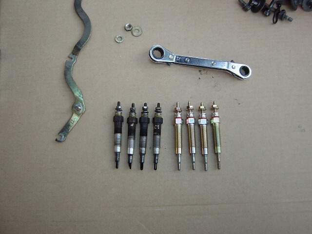

はじめまして。
平成6年型に付いていたのはセラミックグローです。 カラーは黄色
(ME200970)単価5,900円と高額でした。
平成9年型以降はメタルグローに変更されています。カラーは赤、同品番で黒もありました。
(ME203754)単価2,400円です。
よく逝ってしまうパーツです。先日、価格変更を知らず、諭吉を握り部販へ・・・・何と単価5,100円って言うから驚いた。結局二本購入、あとはバッテンさんから小遣いを貰ってからです。
寿命も二倍になったのかな?
新車購入の冬、始動困難でディーラーを呼びつけたら、スチールに改良されたコネクチングプレートを持参し、コーナーレンズの振動音防止のゴムも取り付けますだって・・・
これって予見出来ていたなら、販売を遅らせたほうが良かったんじゃない?
よーく見て下さい! 左側がセラミックです。一本だけヒーターが欠けています。
これはエンジン組立て工程での人為的ミスですよね~
お金と世話がかかるおもちゃとあと何年関係が続くやら・・・・
それにしてもSG用に揃えた工具類が一杯で浮気出来ません(^^ゞ
プラドやハイエースでグロープラグの先端が欠落して、排気弁損傷が起こって
いるようです。九十九里デリカさんは、大丈夫でしたか?
それと、メタルはセラミックよりも寿命が短いといわれています。(NGK製は)
何製のメタルにしましたか?
