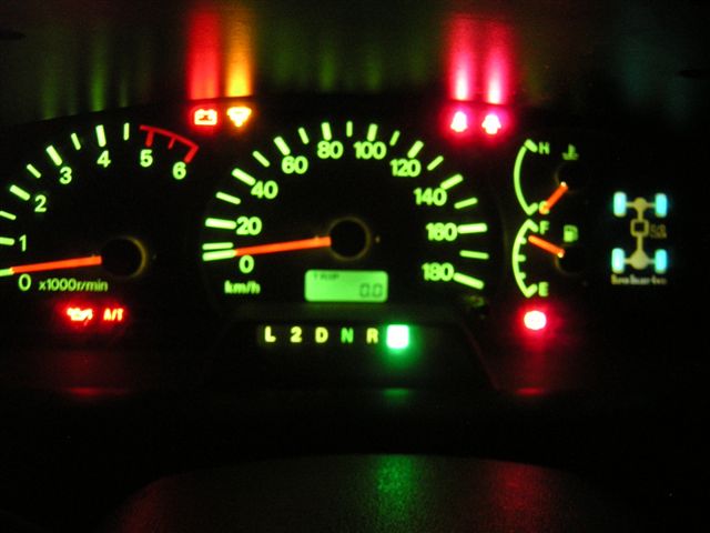

当方のSGの場合ですが、イルミ点灯でインジゲータ文字が光らず、シフトが入っているポジションは点灯します。シフトポジション以外は真っ暗です。確か、インジゲータ文字はイルミ点灯で常時光っているはずですが・・・
文字の常時バックライトとシフトポジション球は別なんでしょうか。

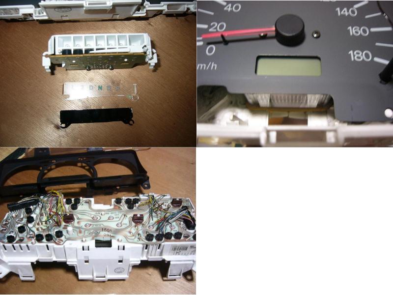

Re: ATインジゲーターがあ! mmさん始めまして H8前期乗りのまさや@松本といいます。
文字盤の常時バックライトとは走行距離計の液晶の事でしょうか?
ポジションランプとは、まったく別な基盤位置にあり液晶のバックランプは別物ですよ。
また、各ポジションランプは独立しており入っている所だけが
点灯する様になっています。
丁度、手元のメーターあったのでばらしてみました。
ご参考にしてください。

イルミ点灯(スモールON)でインジゲータの文字(P,R,N,D,2,L)が光らないと言う症状です。
ポジションランプはイルミ(スモールON,OFF)に関係なくシフトの入っている所が点灯しますが、そこはすべてのポジションで点灯します。
添付いただきました左上の画像の透明板の文字がスモールONで真っ暗なんです。

たまに見るのですが 中古車の場合、写真の文字盤を外してしまう旧オーナーさんもいるみたいです。
その車を次に買ったオーナーは、mmさんのように文字が無い!って・・・
慣れればあまり不自由しませんが、本来ポジションのマークは着いていなくてはいけない物ですよね
実はあまり良い情報ではなのですが、この文字盤単体では 三菱から部品供給が無く購入することが出来ません。
ご自分で作るか、オークションなどで廃車から部品取りするしか手に入れる手段が無いのです。
mmさん、写真物とは別に 私は自分の車両には純正のままついていますので
もしご迷惑でなければ、今回撮影しました写真の文字盤を差し上げますよ。
連絡用に投稿者の所にメールアドレスを載せて置きますので、連絡いただけたらと思います。

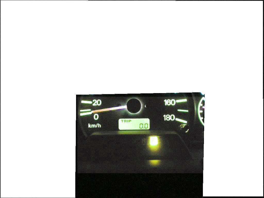

画像のように文字が光っていません。

写真を見させていただきましたが、これって中の光っているランプが明るすぎませんか?
純正では もっと、ぼぉ~と光っていますよ
文字が見えないのは、たぶん中に使われているランプを
前オーナーが明るい物に取り替えたために 見えづらくなってしまったのでしょうね
それから、文字盤の文字は印刷物なので文字自体は発光しませんよ。

昼と夜で確認しました
インジケーターの光はカメラの感度で明るく見えていると思います
その他の文字が見えていないのはスモール照明が切れてませんか?
