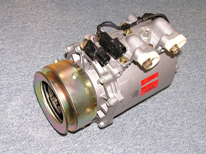

8年式PE8Wの(2800DT)エアコンが効かなくなってしまいました(--;)ちょうど1年前にレシーバーとコンデンサーを交換してしばらくは効いていたのですが。。。今日ボンネットを開けて見てみるとコンプレッサーが廻ってませんでした。ガスは入ってるみたいです。コンプレッサーのリビルト、工賃はいくらくらいかかるんでしょうか?詳しい方、教えて下さい(__)

●コンプレッサーASSY 【MR206800】 80,000円(税別)
●マグネットクラッチASSY 【MR206803】 18,000円(税別)
リビルト品の相場は、新品の半分~2/3程度だと思いますから、5~6万くらいでは?
(調べたわけではありません)
参考までに、私がACコンプレッサーを交換したときの価格。
(三菱のディーラーではなく、町の修理工場です)
●工賃 A/Cコンプレッサー及びレシーバー交換・真空引きガスチャージ一式 17,550円
●部品代 A/Cレシーバー 5000円  部品番号 MR175427
     A/Cガス 134a  4000円 (800g)
消費税 1230円
請求金額合計 27,870円
自分で用意して持ち込んだ部品は、コンプレッサーのみ
三菱重工製の新品で、
三菱自工品番 【MB946629】
三菱重工品番 【AKC200A601A】
販売価格 45,150円(送料込み)
振込手数料 630円
合計、45,780円
トータル、73,650円 でした。

Re: エアコンが。。。 群馬県の三菱の話、リビルト品で65000円。ほかに必要なパーツ6000円ほど、工賃とガス・オイルを入れると。全部で10万円はかかりそうです。小生の車両はPA-5Wです。エンジンは4D56。つい最近、踏み切りを渡る時に、エアコンのベルトが切れて、恐ろしい音がしました。近くの駐車場に入る前にはパワステベルトがはずれて人力ステアリングになりました。ボンネット開けると、ダイナモのベルトも虫の息・・・外れたパワステベルトは運よく積んでいた、工具箱から万能はさみで切断、エアコンベルトは何とか除去して翌日は、三菱に緊急入院、修理代は1万円ほどかかりました、しかしエアコンをかけるとコンプレッサーから異音が発生、現在まだ涼しいのでエアコンを入れないで運転しています。10万円は恐ろしいので我慢できなくなったら修理に出す予定です。現在18万キロ超えで平成6年製造・・・次はどこが昇天するのか怯えている毎日です。

色々原因を調べた結果、リアのエアコンユニット内にあるエキスパンションバルブと配管の繋ぎ目が長年の振動などで隙間が大きくなり、そこからガスが漏れていたみたいです。
そこで同じデリカ乗りの友達たちに、相談したところ
何人かの人から 同じ箇所からガス漏れを経験したとの話をもらいました。
現在は、不具合部品を交換して エアコンの効きも良く落ち着いています
ここまでが、私の経験した事なのですが
原因を色々調べていく中で、得た知識なのですが
コンプレッサーには安全装置がついていて、ガスが多くても少なくても自動的に作動しないようになっています。
もしかすると、keiichiさんの場合も私と同じように ガスが入っているのではなく
漏れて少なくなりすぎて回っていないのかもしれませんよ。
コンプレッサーを交換する前に 一度漏れの検査をしてみてはいかがでしょうか?
その方が費用的にも、安く済むかもしれませんよ

コンプレッサーが廻ってないとなると、ガスが入っていても効くはずないですよね。
何か他にコンプレッサーが廻らない電気的な原因があるのかも知れませんね。
デリカSGじゃないですけど、12年ぐらい前パジェロに乗ってた時にエアコンが効かなくなりディラーに修理に出した事ありました。
最初はエボパレーターが悪いとサービスマンに言われて交換しましたが修理後に再現しました。
エアコンが効かなくなる時は明らかにコンプレッサーが廻ってない事に気付いたのでサービスマンに「コンプレッサーが廻らなくなる原因を追求してください」と伝えて再修理に出しました。
そしたら数日後に、コンプレッサー周りの何処かにアース(場所までは不明)を接したら直りましたと連絡があり、それから快調にエアコンが効きました。
もちろん最初の部品交換修理代は無料になり、アースを接しただけなので修理代も数千円で済みました。

先日、修理に出しましたので費用を報告します。ダブルエアコンですので、フロント・リアのエキパンションバルブ交換、リヤエアコンユニットダンパー交換、Oリング12個交換、レシバー交換、ベルトプリー交換、フロンガス5缶等部品と工賃合計72,200円。コンプレッサーはヤフーオークションでリビルト品42,000円合計114,200円でした。今年の税金と保険代が消えてしまいました。平成6年登録なので足掛け15年になります。修理する時は、まとめて一度で終えましょう。二度手間で余計な出費に注意。
