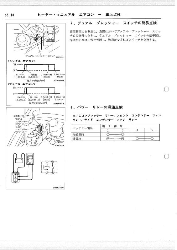

三菱の発行しているSGの整備解説書の方にディアルプレッシャースイッチの簡易点検項目として高圧側26から32kgf/cm2 2.0から2.25kgf/cm2(デュアルエアコン)と記載されています。
この範囲内でスイッチが動作すればOKとありますが?

ディアルプレッシャースイッチの件ですが、日本語で高低圧圧力開閉器と言います。
(チョッと、知識を出してしまいました)
開閉器とは、スイッチの事で高圧圧力と低圧圧力によって、コンプレッサーの運転停止を行う
制御回路です。
エアコンでは、おもに異常停止に使います。
低圧の場合
整備解説書に書いてある「2.0から2.25kgf/cm2」は2.0kgf/cm2以下になったら異常停止し
2.25kgf/cm2以上になったら運転再開できると言う事です。
これは、冷媒量が規定量入っている場合、2.0kgf/cm2以上でコンプレッサーが運転し続けるため、プレッシャースイッチは切れません。
原因は、1.冷媒不足、2.配管が詰まって冷媒がきちんと流れない、3.プレッシャースイッチの故障
まさや@松本さんの場合、2.が当てはまると思います。

高圧の場合
32kgf/cm2以上になると機械が破損するため、異常停止させます。
26kgf/cm2以下になったら機械が破損する恐れがなくなり、運転が再開します。
原因は、1.冷媒の入れすぎ・2.コンデンサーの詰まり・3.コンデンサーFANの不良
    4.プレッシャースイッチの故障・・・等があります。

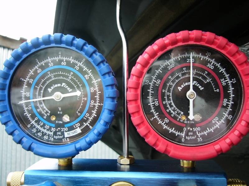

Re: エアコンが効かない第2弾 KRSさん 重ね重ね重要な事柄を教えていただき感謝しています。
午前中に友人の協力のもと 再度ゲージをつなぎ測ってみたところ、コンプレッサーが起動した時の圧力等は整備解説書見る限りでは正常ようです。
症状を起こす寸前に高圧側の値がやはりスイッチの作動OFF値である32kgfに達すると
確実にOFF動作を行っています
そこでフロント側単体だけではなく、リア側も作動させた時は発症が起き難くなっているみたいでした。
と、いうのもリア側を起動すると設計上 強制的にコンプレッサーを回すように作られているみたいです
素人判断ですが、KRSさんのおっしゃるように フロントのエキスパンションバルブに半固形状態のオイルなどが詰まりかけ つまりかけている物が通過すると 圧が一気に下がりまたスイッチが入り 起動を行うのではないかと考えました。
もちろん この時、低圧側は安定していました。
(安定している時は 冷気も十分出ています。)
作業時の写真を写しましたので、画像BBSにUPしておきますので
もしよろしければ お手数ですが、プロの目から見たご意見を聞かせていただきたいのですが お願いできませんか?
よろしくお願いいたします。
ちなみに ここでUPする画像は、安定している時の状態です。

UPする画像は、見ました。
低圧側がやはり低いようですね。
リア側を起動すると設計上 強制的にコンプレッサーを回すように作られているみたいですので
ディアルプレッシャースイッチが働かないようですね
基本では、エバポが複数ある場合低圧は高くなります。
2台の場合、2台とも冷却していれば2台分の冷媒が低圧の圧力になるためです。
(単純に2倍ではありません)
今の状態では、フロント側のエキスパンションバルブの不良(詰まりか・容量制御)の可能性ありますね。
時間があれば、フロントのみでゲージマニホールド(写真のメーター)で、高圧、低圧の
圧力を測定してみてください
異常停止が高圧32Kgで停止すれば冷媒がまだ多いか、
低圧2.0Kgで停止すれば、やはり何処かで詰まってます。
フロント・リア同時に動かしてみた時吹き出し口の温度を測定(手でもわかると思う)
リアは冷たい風が出ていて、フロントは冷たくなければ
確実に、フロント側の配管・バルブが詰まってるか、バルブの容量制御が不良で
少量の冷媒を流す位置で止まっていると思います。

KRSさん 昨日は色々ありがとうございました。
> PS 誰かD4のエアコンの部品図や組立図、部品の接続図、電気図みたいなの見せてくれませんか
>    あればもう少し詳しくわかるかも(わかんないかも)
>    特にデュアルエアコンはどう冷媒が流れているか、制御しているかわかりませんので
新型解説書の写しを昨日画像BBSにUPした続きにあげさせていただきました。
参考にしていただけたら幸いです。
また電気配線図の方はもうしわけありません 多ページのためUPするのを控えさせていただきました。

前にもお話したとおり、高圧側が異様に高くリミッターが働く32kgfまで上がってしまい
断続的な運転を繰り返します。(KRSに教えていただいたショートサイクルそのものです)
ここまでは前に報告させていただいた通りなのですが、ゲージを注意深く観察していて
低圧側は あまり針がふらつくような動きは示さないのですが、
逆の高圧側が振幅を繰り返していました。

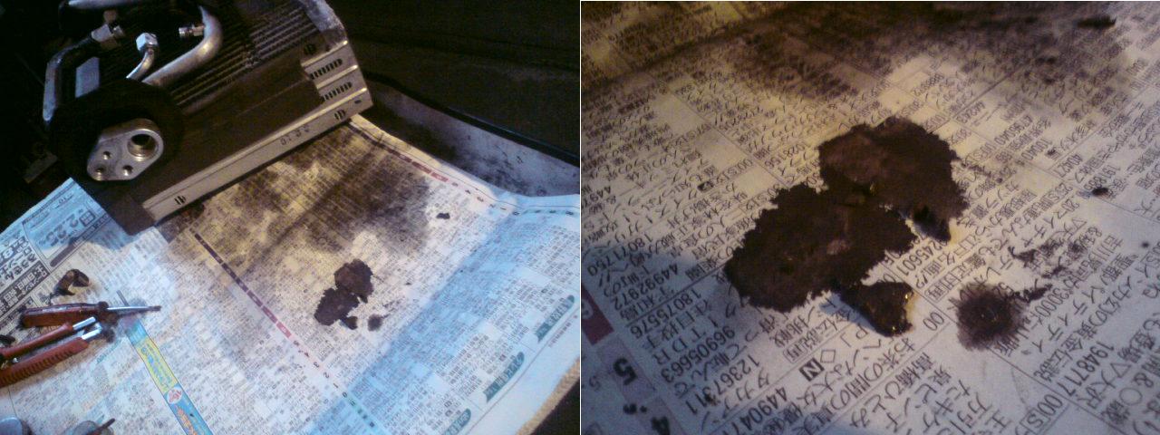

そういった色々なデータ取りした写真をお願いする時に預け
まずは交換のためフロントエキスパンションバルブあたりをばらして頂いたのですが・・・
なんと、管の中から小指の第一間接ほどの大きさのアルミの粉とオイルで固まった団子状の異物が出てきました。
通常こういった磨耗してできたゴミなどは、レシーバー内のフィルターなどにキャッチされるのですが
磨耗してできた微粒子が、エキパンの前の管の内部にたまっていき
前回ガス漏れを起こした時にチェックなどで使用した蛍光剤やオイルなどで
溶けて再び固まってしまい 経路を塞いだのが今回の不具合の原因のようです。

さっそくエアコンを作動させ計測したところ、高圧側の針の異常な振れも収まり
高圧・低圧ともに安定していて、アルコール式の温度計で測ったところ、7℃前後の寒いぐらいの冷風が安定して吹き出してくるようになりました。
原因はやはりオイル切れによるコンプレッサーの磨耗して出来た微粒子のカスが固まってできたゴミが
レシーバー内部のフィルターを通り抜け オイルで固まって出来た大きなゴミの塊がエキスパンションバルブを塞いだために動作が安定しなかったことのようです。
