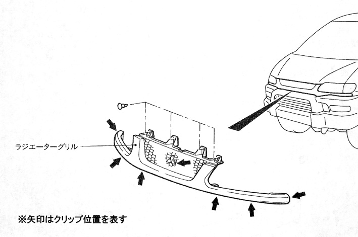

整備解説書 97年追補版によると、グリルは、ネジ止め箇所はないようです。

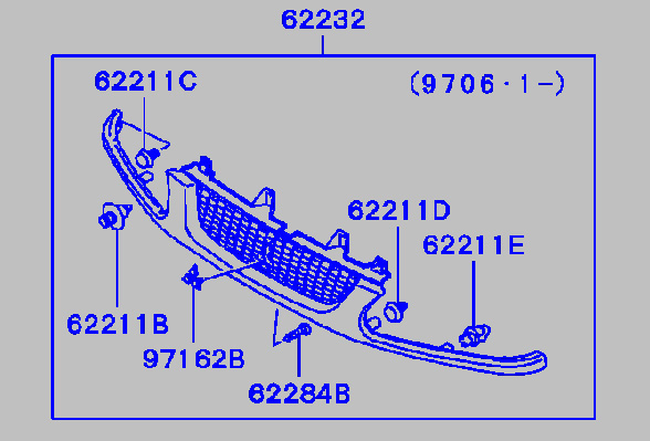

パーツCDより。
同じく、ネジ止め箇所はないようです。

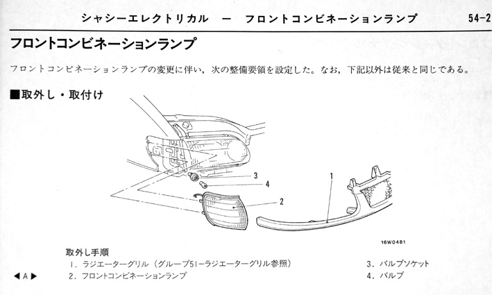

コンビネーションランプの外し方 整備解説書 97年追補版より
コンビネーションランプは、グリルを外した後に外すようになっていますので、
前期型のように、ランプユニットだけを取り外すことは出来ないのでしょう。

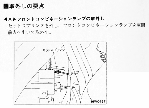

セットスプリング > 整備解説書 97年追補版より
セットスプリングという、スプリングが引っ掛けてあるようです。

あくまで自分の場合ですが、グリルを外した時に偶然コーナーランプ部を前方に真っすぐ引っ張ったら外れました。はめ込み式の様です。
違っていたらすみません。作業は自己責任でお願いします。(;^_^A

グリルもプラビスを外したあと、はめ込み式でしたので、前方に引っ張れば外れると思いますが、左右どちらか端の方から少しづつ慎重に外してみてください。
自分は不器用な為、取り付け部を数ヶ所破損しました。(__;)
でもそのまま使用してます。(^^ゞ

グリルを外さなくてもセットスプリングを外してコーナーランプを前方に引けば外れますよ。
コーナーもグリルも外れる時の「バキッ」って音にいつもドキドキしますが。
