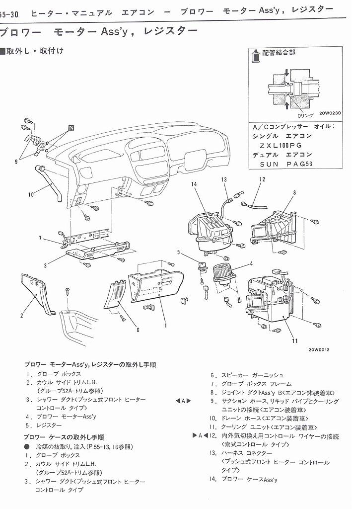

昨日突然 エアコンの噴出し口から、風が出なくなってしまいまして、
ブロアユニットを、叩いて少しはモーターが回りだしたのですが、
一番風量を強くしても、弱い風しか出てこない状況です。
接触不良でも、ヒューズでもないのでモータが原因と判断しました。(マニュアルエアコンです。)
この夏場に致命的で、お盆前ですので何とか復活させないと
連休は、どこも行けなくなってしまいます。。。
そこで本題ですが、
このフロントのブロアモーター?の外し方を分かる方が見えましたら、
教えて頂けますでしょうか?
整備解説書を添付して頂ける方も、是非ご協力願います。
当方の車両は、ハイルーフのツインエアコンですが、
フロントのみモーター故障のようです。
リアエアコンは快調です。
モーターが壊れているのか?
ベアリングのオイル切れなのか?
ベアリング付近汚れが原因なのか?
調べたいと思います。
どうぞお願い致します。

Re: フロントのエアコン、風量不足につきまして(至急) おそらくこれでよいと思いますが添付します。

Pd4wdさん
早速のご返答本当にありがとうございます!
これが見たかったんです。
助かります。
案外簡単には外れそうでよかった~
まだ仕事中なので、終わり次第早速取り掛かります。
本当にありがとうございました。

Re: フロントのエアコン、風量不足につきまして(至急) H8 4M40みーやです。
早速 外して見ました。
意外と簡単に外れてほっとしました。
問題は、なぜ風量が弱いか?
外した状態でコネクタを接続して最大風量にしても
ゆっくりと回るだけ・・・
どうも、ベアリング?が怪しいので分解しようと思いましたが、
全く外れない・・・ファンとモータが外れないので、
仕方なく隙間から覗くと、ホコリだらけ。
エアガンでホコリを落とし、モータのシャフトの軸あたりに、
CRCをたっぷりと吹きかけて、
手で何度も正逆回転を行い少しずつ軽くなりましたので
改めてコネクタ接続。
無事、いきよい良く回りましたので組み付けて終了。
みなさんのご好意に助けられて本当にありがとうございました。
