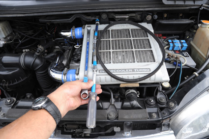

幸いなことに、整備オフの予定で工具を積んできていますから、出先で応急処置開始。
ボンネットを開け、走行直後の熱いエンジンルーム内で作業。
インタークーラーを外し、エアコンベルトを撤去します。
とにかく、狭くて厚みのある工具や手は入りません。そして、奥まで届く長い工具も必要。
14ミリのロングストレートメガネに、10ミリのソケット+エクステンション3本連結で、
撤去完了。
エアコンベルトを外したら、静かになりました!

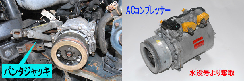

夜勤のため、日中は爆睡しておりましたが、お昼から水没号のACコンプレッサーを
奪取しました。
スキル的には、以前、解体オフで1台コンプレッサーの奪取を経験しているのと、
(あの時は、3人掛かりでやっとでしたね)
行きつけの整備工場のメカニックから、SGの作業難易箇所と対策を教えて
もらいましたので、予想していたよりも容易に奪取完了です。
※水没号は部品取り車の為、インタークーラー、バッテリー、アンダーガードなど
 各所パーツを撤去済みですから、剥ぎ取り時間は大幅に短縮できます。
海水に浸かった車両ですが、ボルト等の固着はなく、メカニックに教えてもらった
通りに、パンタグラフジャッキで、フレームとコンプレッサーブラケットとの間を
押し広げて(エンジンを横から押す感じです)、コンプレッサーを縦にして下から
抜きます。
冷媒ラインは、殆どガスが抜けておりましたので、大気開放のリスク等はなく。
一応、取り外したコンプレッサーの冷媒ライン接続口は、ゴム板を切り出して
パッキンを作り、密閉しておきました。

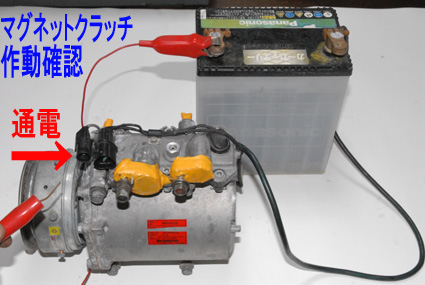

マグネットクラッチの動作確認 こんばんは。kazuhikoです。
水没号から奪取したACコンプレッサーの、マグネットクラッチが正常に作動するか
どうかをテストしました。
水没号から剥ぎ取ったACコンプレッサーですが、水没事故(2年前)のおきる
1年前に、新品のコンプレッサーASSYに積み替えたものです。
海水に浸かってしまったことと、その後の冷媒漏れによりエアコンは使用不能となり、
その後廃車にして1年半放置状態。 (冷媒が抜けて2年経ちます)
コンプレッサーのプーリーをを手で回すと、異音もなく回りますから、使用可能と
思われますが、内部は塩を吹いて真っ白に…
マグネットクラッチの動作確認の方法は、バッテリーから、コンプレッサー本体に
アースして、プラス線を、手前(1極)のコネクタに通電してやると、マグネット
クラッチの作動音が聞こえます。
取りあえず問題なく使えそうですが、あとは、無事に分解して、拾萬円号と交換
できるのか?? 作業的には、かなり難易度は高そうです。

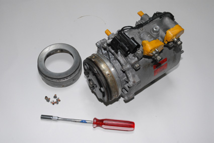

故障した2号車(拾萬円号)の異音発生箇所を探ってみました。
過去記事で、MOTIMOTIさんが交換された、テンショナープーリーについては、
スムーズに回るし、ガタツキや異音もありませんでした。
次に、今回怪しいと判断した、ACコンプレッサーのマグネットクラッチ部分。
ベルトは撤去しているので、プーリー単体で回すことができますが、異音と、
かなりのガタツキがあります。
ACコンプレッサーのプーリーは、マグネットクラッチのローターにボルトで
固定されているので、ガタツキがあるとすれば、ローター、若しくは、
ローターと一緒に回っているベアリング部分の可能性大ですね。
ご指摘のように、ベアリング部分は、マグネットクラッチ側ではなく、
コンプレッサー側の部品となりますから、最悪はコンプレッサー交換が
必要となるかと思います。
私自身の希望としては、自分では冷媒補充等ができませんので、冷媒ラインを
切り離さず、マグネットクラッチのみ交換して、様子を診たいという気持ちは
あるのですが、コンプレッサーASSYで交換してしまうほうが、作業的には
楽なのかもしれません。
画像は、水没号から奪取したACコンプレッサーの、プーリーを分解したところ。

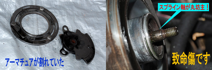

本日、マグネットクラッチが壊れた2号車(拾萬円号)の、ACコンプレッサーを、
コンプレッサー本体は車載状態のまま(冷媒の配管を分離しないで施工するため)
マグネットクラッチ部分だけ分解して、故障の原因を探りました。
> 最初の書き込みにプーリーがぐらぐらしながら回っていたというのが気になります。
(中略)
> コンプレッサー側シャフトに損傷があるとコンプレッサーまるごと交換ですね。
同様のことを、デリカ寒冷地さんからも伺っていたのですが、4ALさんのご指摘の通りでした。
マグネットクラッチのプーリーは手で回りますが、ガラガラ異音をたて、ガタツキがあります。
プーリーを分解して、目の前に現れたのはバラバラになってしまったアーマチュア。
まあ、この部品だけなら、交換できますから、他に損傷がないことを願いつつ…
ローターを分離するためには、プーラーがないと外れなかったのですが、できるだけ小さな
プーラーを選んだものの、やはり入らず。やむなく、ラジエターシュラウドを外すことに。
ラジエターのアッパーホースを外さなければなりませんので、上からLLCをこぼしてしまい、
悲惨なことに…
それでも何とかプーラーが掛かり、ローターは分離できましたが、外したローターの
ベアリング部分にはがたつきはなく…
コンプレッサー本体の軸を見て、この時点で諦めがつきました。
アーマチュアが差し込んであるスプライン軸。本来はギアのように刻んであるのですが、
見事に丸坊主です。恐らく、回転中に破断したアーマチュアが内部で暴れたために、
スプライン軸をなめてしまったのでしょう。
この部分は、コンプレッサー本体の部品となり、部品だけの交換ができませんから、
コンプレッサーASSYでの交換が必要になります。
本日は、ここまで分解した時点で、作業を終えました。
後日、冷媒を抜いて、コンプレサーASSYでの換装、冷媒入れ替えを行わなければなりません。
生憎と、私は冷媒の充填ができませんので…

なんだか書いた内容と少し違うか・・・と思って見ていたら、SGのコンプレッサーではベアリングはコンプレッサーAssyの一部なんですね。CAPS見て再確認しました。
なので、私が書いた中の一部分は間違いでしたね。
いずれにしても、コンプレッサーのシャフトが削れていたのではそのままの使用は無理ですね。うまく積み替えができることを祈っております。

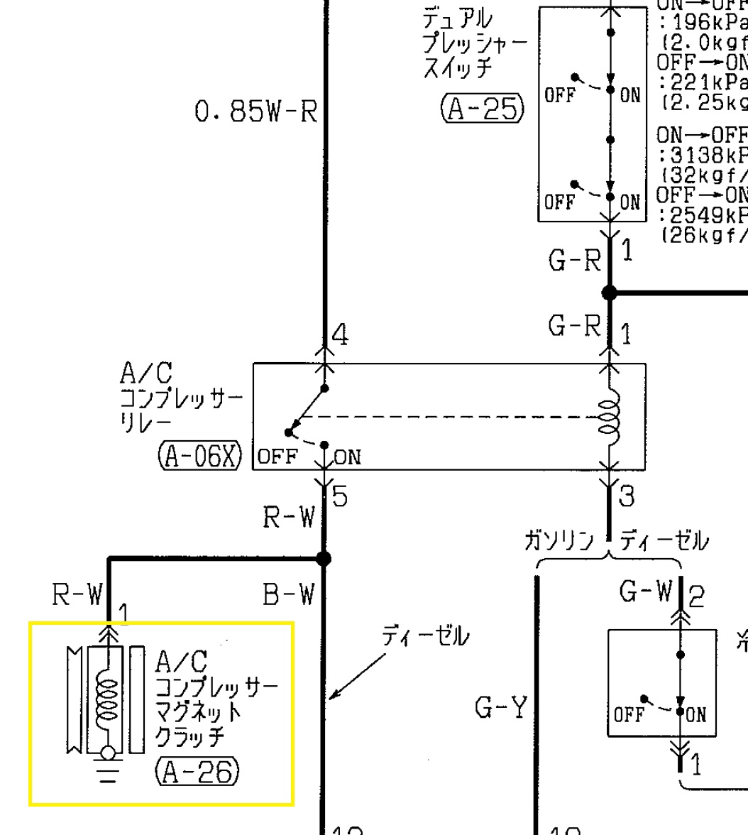

Re: マグネットクラッチの動作確認 > -側のアースはバッテリーから取って、コンプレッサー本体どこでも?接地させれば良いですか?
はい、そのように記憶しております。
参考までに、電気配線図の一部を。
マグネットクラッチを動かしているA26コネクタは、
プレッシャースイッチからの信号で、コンプレッサーリレーが入ります。
マイナス側はアースです。

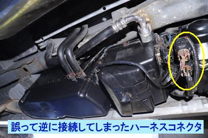

信州のお友達のご好意で、連休中の21日に、再び整備オフ(日帰り編)。
緊急のエアコン追加整備でしたが、YUJI@静岡号は完治したようです。
しかし、kazuhikoの拾萬円号は、ご臨終です。
フロントエバボレーターのエキスパンションバルブの詰まりと思われる症状のため、フロントの
エキパン交換ならびに、せっかくなのでリアのエキパンも交換したのですが…
余計なことをして、壊してしまいました。
前後のエアコンユニットを組み立て、真空引きを終え、冷媒補充のため、エンジンを掛けたところ…
エアコンが操作できない!! というか、まったく表示が出ないのです。
電気系統のトラブルにより、結果的には、エアコンECUの短絡と思われる不具合症状のため、
一切の機能が使用不能に。
一時は、パワーウインドウも開閉できず、困り果ててしまった場面もありましたが、デリカ寒冷地さんが
夜遅くまで尽力してくださり、応急的な処置と、不具合の原因を探ってくれました。
ちなみに、壊したのは、kazuhikoです。リアのエアコンユニットのハーネスコネクタ。
まったく同じカプラーだったため、間違って逆に接続したのが原因です。
結局、エアコン操作パネルASSYを取り外し、エアコンレス。
タイトル: 逆に接続
記事No: 12423
投稿日: 2009/09/23(Wed) 17:54
逆に接続 kazuhikoです。
この部分、フルオートエアコンでは、まったく同じ形状のハーネスコネクタが2個あります。

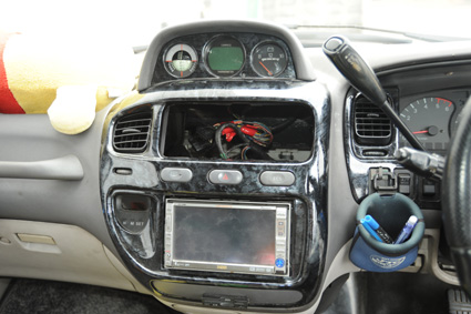

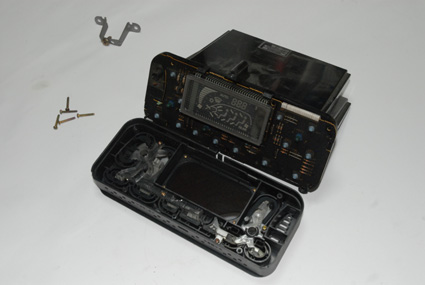

さて、SGのフロントACのコントロールパネルは、プッシュスイッチと、表示部、内部は
エアコンECUになっております。
整備解説書をペラペラとめくって調べていきますが、フルオートエアコンの故障診断では、
兎にも角にも、ディーラーで機器を接続して、ダイアグノシスを調べてみないと、わからないと
いうのが結論。
ダイアグのコード番号で、該当する項目をチェックしていくようです。
ACの接続パネルは、一旦取り外してありますが、ディーラーで診断してもらうためには、
一応、元の状態に復元して持ち込まねばなりません。
そこで、復旧作業するに当たり、予備のACコントロールパネルに交換しておきます。
三菱のCAPSで、純正の部品番号をチェックします。
MB946619 コントローラASSY、オートエアコン 55000円
実は、kazuhikoの拾萬円号には、購入当時、ディスプレイの表示部が汚れて見えなかったため、
元々ついていたパネルではなく、違う部品番号のパネルがついているのです。
MB306650 ※97型(前期最終型)で採用されている
今回は、正規の部品番号のものを、ディスプレイの清掃を施してから、取り付けました。
すると… 表示が復活します。風量や、風向の切り替えもできる。
エアコンECUの故障だけなら、ECU(コンロトールパネル)を交換すれば、治るのは
当然なのかもしれませんが… きちんと表示します。
とはいえ、危険な賭けでもあります。
万が一、予備のECUに接続したとたん、その直後に短絡したら??
本来は、電気的なチェックは、必須なのですが、私自身、そこまでの技能は持ち合わせておらず、
やむなく、一発勝負!
※万が一、予備のECUを壊してしまったときには、もう1個、予備があるのですよ。
どうして復活したのか? 何がいけなかったのか? まったく理解していないkazuhikoですが、
とりあえず、復活しそうな印象ですので、ご報告いたします。

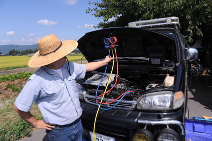

ちなみに、信州では、エアコンのスイッチが起動しませんでしたので、冷媒の補充ができないで
帰ってきました。
さすがに、冷媒缶200gが1缶しか入っていませんから、冷風は出ません。
でもね、エアコンONにすると、コンデンサーファンは回るし、コンプレッサーも回るんですね。
レシーバーのサイトグラスを覗き込むと、冷媒不足で、猛烈に泡が踊っていました。

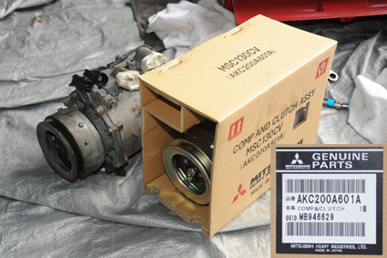

参考までに。新品のコンプレッサーASSYについて。
三菱自動車のパーツリスト上には、部品単体の番号はあるけれど、
コンプレッサーASSYでの部品番号が検索できません。
なので、通常は、コンプレッサー本体と、マグネットクラッチが
別体の部品を購入して、2つを組むのだけれど…
特別に、電装屋さんへ卸すルートで手に入れてもらったもので、
マグネットクラッチまでのASSYで、コンプレッサーオイルも
規定量の240CC封入済み。かなり貴重な品物。
三菱重工品番 AKC200A601A
三菱自動車品番 MB946629
※三菱のディーラーで注文しても、入手は難しいと思われます
一般への市販はしていないもので、恐らくは業販専用品。
提携先の電装屋さんから、三菱重工へ直接オーダーすることで
手に入るようで、三菱のディーラーから直接発注出来ないもの。
今でも手に入るかどうかは??
