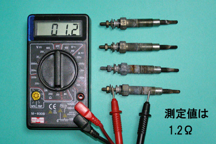

私も、3本だけ生きている中古のメタルグローを所有しています。
時々、お友達のSGのグロー不良で相談を受けますが、実車のグロープラグの
抵抗値を測定して判断します。
予算があるなら、4本新品に。そして、施工もディーラーでと、勧めています。
錆による固着が酷いと、抜き取る際に折ってしまうリスクが大きいのです。
工賃節約して、DIYで施工して、壊しては、何の意味もありませんからね。
不良のグローが容易に取り外すことができて、他のプラグとの抵抗値が近い場合には、
予算が準備できるまでの応急的な処置として、1本だけ中古に入れ替えて
あげるようにしています。(いつ切れても知らないよと、あくまで自己責任です)
※画像は、中古のグロープラグの抵抗測定。新品時は0.5オーム程度。

御指摘の抵抗値ですが、
交換中の測定結果は、以下の通りでした!
御臨終のグロー(メタル)測定不可、本気で切れている模様!
存命中のグロー(3本共セラミック)0.8~1.0オーム
今回交換部品(セラミック)0.9オーム
でした。
これ位なら実害無さそうかな?
これで、見掛け上は、4本共セラミックに…、無交換の3本には、天寿を真当して頂ける事を祈ります!
ちなみにメタルグローの抵抗値をご存じの方、居られましたら、御教え頂けませんか。m(_ _)m
手元には、完全に逝ってしまっているメタルグローしか無いもので…。
