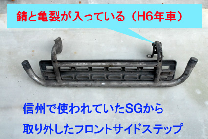

※画像は、1年前に廃車となった、平成6年PE8Wから取り外したフロント
サイドステップの下側。
信州の北部で使用されてきた車ですから、それなりに融雪剤の塩カル散布を
浴びているはずですが、外観上の錆は少なめです。
但し、アール(曲がった部分)に亀裂が入っていて、指で押すとひび割れが
裂けてきて、中から錆が出てきます。
内部に溜った水の影響もあるでしょうけれど、外傷箇所と損傷の度合いから言って、
内部が腐食して強度が劣化していたところに、ぶつけて亀裂を生じてしまったと
そのように診ました。まあ、マフラーだって腐って当然の、年式相当でしょう。

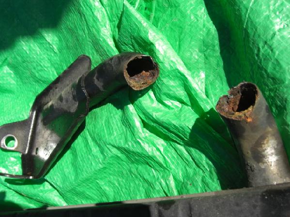

Re: サイドのステップについて H8 SG 4M40 に乗っているtoyoです。
埼玉ですが、今年、サイドステップが折れて交換しました。
折れた中を見ますと、腐食が激しい状況です。
塩カルをまく地域によく行きますので、その後の清掃をするか
しないかで、違いがでると思います。
私は、毎週通っていた時期がありましたので、毎回は、洗えませんでした。
