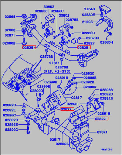

エンジンマウント(フロント)
MR112003 クッション、クロスメンバー、エンジン 3250円
(税別、06.03現在、1個の価格) ※左右で計2個必要です
エンジンマウント(リア) = ミッションマウント
MR112168 クッション、エンジン リヤ マウンチング5300円
※あくまでゴム単品での部品番号で、カバー等は、再利用するか別途に必要となります。

> 左右を同時に切り離してしまうと、ミッションを支えることができなくなります。
> ミッション本体を支える工夫が必要となります。
> 片側ずつ施工できれば良いのですが…
組立図を拝見したら、ミッション、エンジンマウントの交換はDIYではちょっと
きつそうで、無理かな。

マウント交換作業を投稿させていたいた、まさや@松本です。
ミッション側のマウント交換は、エンジンマウントを取り付けてある状態でしたら
別段それほど苦労する事無く、交換は可能ですよ。
注意点としては、マウントとミッションとを繋ぎとめているボルトはナットを緩めても
最後まで抜かないようにして下さい。
ミッションメンバーごと外して作業すれば、作業は大変楽ですが
この場合できる事なら、万が一の事を考えて2人以上で作業するといいですよ。
もちろん、ミッションメンバーを外さなくても作業は可能です。
2人以上で作業するのは もう一人の人が作業経験が無く手出しできなくても
何かあったと救援を呼ぶことができますから そういった意味でも重整備時は複数人の作業を心がけてください。
エンジンマウントの方は 経験者だから言わせていただきますが
ミッションマウントの作業が簡単だったからと、エンジンマウント交換を実施しようと
同じ気持ちでやらない方がいいと思います
見た目はジャッキがあればと可能だと思うでしょうが、取り付けボルトが邪魔をして
ちょっとやそっとでは行きません。
私の場合リフターをはじめ いろいろな電動工具を借りることが出来たので
何とかできましたが、細い空間に腕を差し込んでと とても手こずりますよ
何度投げ出しそうになったことか・・・
ただ、ブロックを組んでリフトアップをしている場合は 構造上空間が出来るので
比較的楽に出来ると思います。
私の場合も、最後の手段として フロントのメンバーを切り離し作業を行いましたから
このメンバーを外した場合、投稿記事にもあるように 必ずアライメント調整を行う必要があります。
上記の事を踏まえて安全に作業をチャレンジしてみてください。
