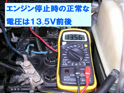

正常なバッテリーは、
始動前で13V以上、エンジンが掛かっている状態では、14V以上あるのが普通。
12V仕様だからといって、12Vでは、エンジンは掛かりません。

>>バッテリー電圧は12Vチョットぐらいでした。
