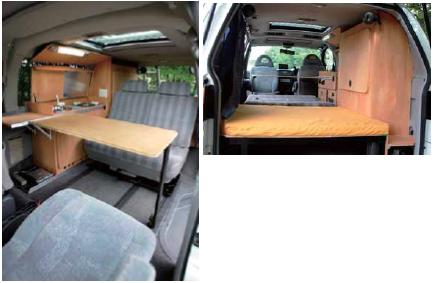

Re: 助手席回転化について よしぞう様、みなさまこんにちは、1年ぶりくらいに投稿します。
助手席の回転キットは、確か大分4×4の製品だったような気がします。
私のスぺギに付けています。車内キャンプ時にはセカンドシートと対面できるのでよいですね。でも、ぐらぐらするんですよ。助手席にあまり人が乗らないのでよいですけど、、、(悲)取付は、シートの最下部の高さ5cm位のフレームと交換。運転席との高さは同じくらいになります。回転時にはフロアマットが邪魔なほど低い位置にあるレバーで操作します。(数回指を挟んでます。)
まともな写真ないのですが、某4駆雑誌に載った写真を添付します。価格は当時5万円でした。(確か、、、)運転席にはサイドブレーキ等があるので付きませんでした。
