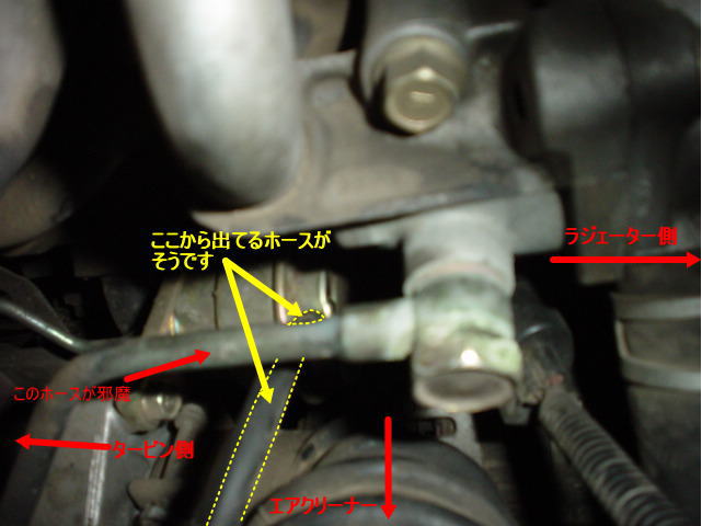

こんばんわ!、私もH9SG(後期)PE8Wに乗っております。
同じ年式なのでホースの位置など同じと思いますので画像を参考になさって下さい。
(画像はチョットボケてますがフロントRタイヤ側から覗き込んでます)
かなり狭い場所での作業になりますので、エアクリーナー本体を外して行った方がスムーズでしょう、それとホースを着けたままで作業しにくい時は、ホースを外して加工された方が怪我もないかと思います。

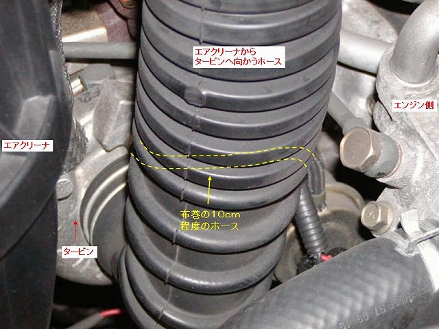

Re: 後期型ブースト計の取り付け方教えて下さい。 やま@北海道 様 お世話になっております。本日実車確認しました。
ご指定のホースは、エアクリーナーの太いホースの真後ろを通っていて
丸い円盤形の物からタービンへ接続されている布巻(網状)の10cm
程度のホースで良いのでしょうか? 確認の為正面から撮影した写真を
添付いたしますので、ご指導いただけないでしょうか。よろしくお願いします。

Re: 後期型ブースト計の取り付け方教えて下さい。 > やま@北海道 様 お世話になっております。本日実車確認しました。
こんばんわ! 相変わらずこんな遅い時間帯での返信申し訳ありません。
ちょうどエアダクトで隠れてますが、ご指摘頂いた黄点線部分で間違いないでしょう、アクチュエータから出ているホースがタービンと繋がっていると思います。

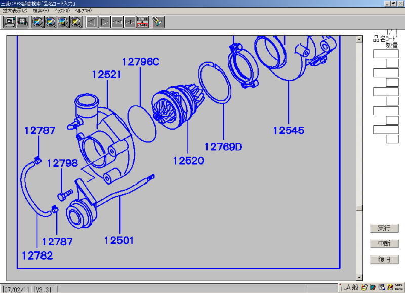

パーツリスト画像を添付いたしましたので、そちらも参照頂ければ間違いありません。
パーツN0,12782⇒こちらがそうです。

やま@北海道 様 メカオンチでお手数をお掛けしてすみません。
パーツリスト画像を添付いただきありがとうございます。(同一場所でした)
場所が特定できましたので、自信を持って作業できます。

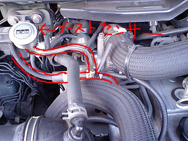

Re: 後期型ブースト計の取り付け方教えて下さい。 このスレッド終わってしまった様なんですが,ワタシはこんな所から取ってます(H10後期型2800ディーゼルターボ)。アクセルオフ時+-0,最大値0.9kgf/c㎡なんで,適正値かなと思うのですが,どうなんでしょうか?

こんばんわ クロ様 ブースト計の配管取り付け場所について
新しい情報ありがとうございます。ご指定の場所から配管できれば
作業は楽そうですね。未だ天候と時間の関係で施工できていない
私としては、とても興味があるところです。どちらさまかクロ様から
ご紹介いただいた場所からの配管についてご説明いただける方が
いらっしゃればお願いいたします。

ご無沙汰しておりました。やま様、クロ様にご指導いただいておりました
ブースト計の取り付けが先週完了いたしました。時間もあまり取れなかったので、
施工の簡単なクロ様の方法で取り付けしました。取り付け後の感想としては、
ブースト圧が、一気に最大の0.95Kgfまで上がり以前より動きが敏感な感じが
し、あまりアクセルを踏んでいないつもりでも以前より高い値を示しているような
感じがします。前期型とはエンジンが変更になっているので表示の特性も違うのか?
などと勝手な想像をしております。ちなみにこの配管は何に使われているのか
未だに謎です。三菱の整備の方に雑談的に聞いてみましたが調べてみないとよく
分からないとのことでした。

今日自分でもこのホースが何なのか気になってパーツリストにて調べて見ました。その結果,インレットマニホールドにあるブーストセンサーのフィルタ部分からエミッションソレノイドバルブに行くホースでした。ですので,インレットマニホールド内の圧力がかかる部分かと思れますので,若干タービンからアクチュエーターに行くホースの部分の圧とは違う圧力を示すのかな?と,自分なりに思いました。
