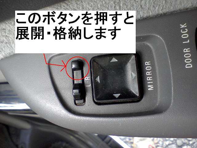

こんにちは、中古のH9後期型シャモニーを買ったのですが、取説がつ
いてなくてミラーの格納が電動なのか手動なのかよく分かりません。
シャモニーは電動が多いようなのですが、私のにはそれらしきスイッ
チがありません。
むりやり動かして壊してはいけないし・・・どなたか詳しい方教えて
ください。

Re: 電動格納ミラー だいちゃん さん はじめまして
H7年式PE8W の おとかぜ と申します。
画像の丸印の部分が電格ミラーのスイッチです。
このスイッチがありますかどうか確認してみてください。

Re: 電動格納ミラー おとかぜ さん 有り難うございました。
できました!!あのスイッチを押すんだったんですね。
あれはミラー角度調節の左右切り替えスイッチだけだと思っていました。

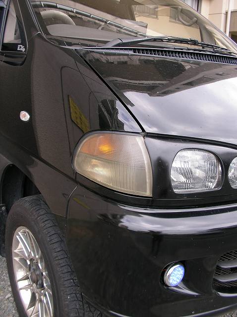

話がそれたついでにお願いが 平成7年式の歪(ワイ)です。
otokaze@福岡さんにお願いがあります。
当方、以前よりフロントオーバーハングに重い鉄パイプを付けて
るのは乗り心地に良い影響をもたらさないので撤去を考えながら
実行出来ずに今日に至っております。
もし宜しければお手すきの時にフロント正面の写真を撮って掲載
して頂けませんでしょうか。
グリルガードを撤去した際ちょっと雰囲気を変えたいとFRPで
元の型だけは取ってあるのですが、どう盛り付けするかイメージが
纏まらなく進んでいないので、お手数ですが宜しくお願い致します。

歪 さんへ 取り急ぎ画像をUPしました。

お手数をお掛けし大変申し訳ありませんでした。
