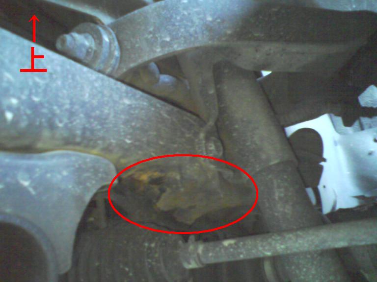

SG左側足回りのサビについて 以前にも黒煙の話でお世話になったD:4です。
H6年式 PD8W 2800DT 186,000km走行です。
左側(助手席側)ステアリングシャフトブーツ上のショックアブソーバが固定されているフレームらしき部品の下側が錆びて穴が開いてきています。(写真○内の場所)
タイヤの傾きを左と右で比較すると左が若干外に倒れています。このまま乗ってても大丈夫なものなんでしょうか?
どなたか詳しい方教えてください。よろしくお願いします。

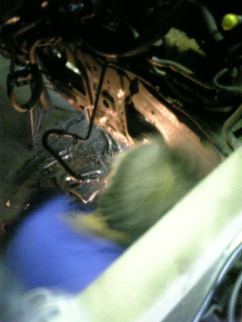

毎週整備工場に足を運んでおりますが、板金工泣かせの作業のようで、
未だ納車日は未定です。(アッパーアーム、ロアアーム全て外され、ただの箱状態です。
画像は空っぽになったエンジン内部に潜り込んで作業する板金工の作業風景です)
ついでにダイナモオーバーホール、リヤスタビリンク交換、クラッチ板交換、クランクシールからオイル漏れがあるとのことで、パッキン交換、車検費用含み総額\500000の出費となりますが、家族同様に愛してきた車なので、20万km目標にまだまだ乗ります。

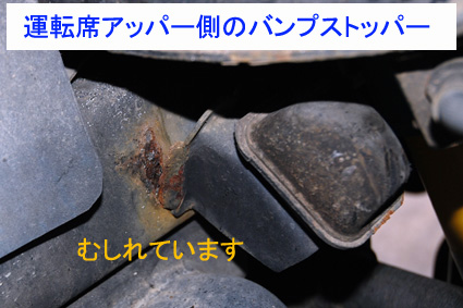

Re: SG左側足回りのサビについて こんばんは。平成7年SGを所有しています。
モノコックボディゆえ、独立したシャーシーではないために、トラックのシャーシーの
ように無垢の鉄材ではないようです。
木材でいえば、ベニア板のような構造というのか、複数の鉄板を重ねあわせたような
つくりで、腐食が広がって、穴があいたときには、触ると、中の鉄板が崩れてくるように、
ボロボロになってくるのがわかります。
私の場合は、画像のように、アッパーアーム側パンプストッパーの取り付けブラケットの
根本から亀裂が入り、後に折れ曲がってしまいました。ボロボロに腐食しておりまして、
この部分をドライバーなどで突くと簡単に穴があいてしまうという始末。
穴のあいてしまった部分に、直接溶接することはできませんが、鉄板で補強することも
できない箇所のため、溶接で盛って、その上からブラケットを溶接してもらったという
次第です。
状況によりますが、溶接で盛りながら、補強して直る場合と、難しい場合があると思います。
